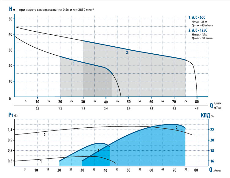

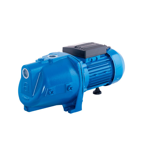

Насос модели AJC-125С предназначен для перекачивания чистой холодной пресной воды из колодцев, скважин, открытых водоемов и т.п. с глубиной залегания воды не более 8,5м.
Тип
Поверхностный самовсасывающий насос с одним рабочим колесом центробежного типа и встроенным эжектором.
Применение
Предназначен для бытового применения. Отличительными особенностями насосов серии AJC являются хорошее соотношение между расходом напором насоса, способность устойчиво работать при наличии воздуха во всасывающей магистрали, возможность перекачивать воду с небольшим количеством твердых загрязнений в воде. Отличная ремонтопригодность и простота эксплуатации.

  • Максимальный расход, м³/ч 4,8
  • Максимальный напор, м 45
  • Максимальная мощность, кВт 1,15
  • Номинальный ток, А 5,6
