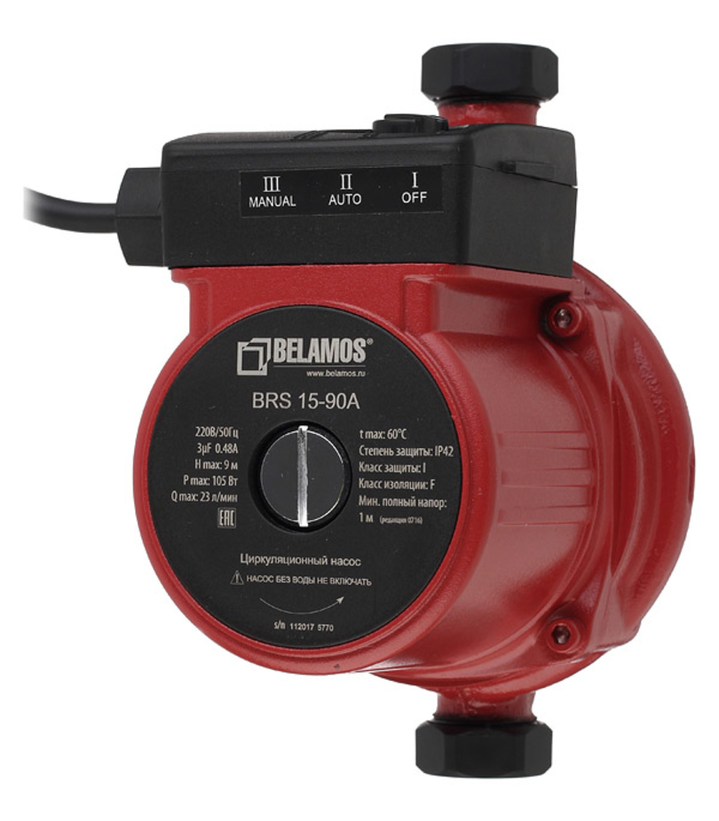

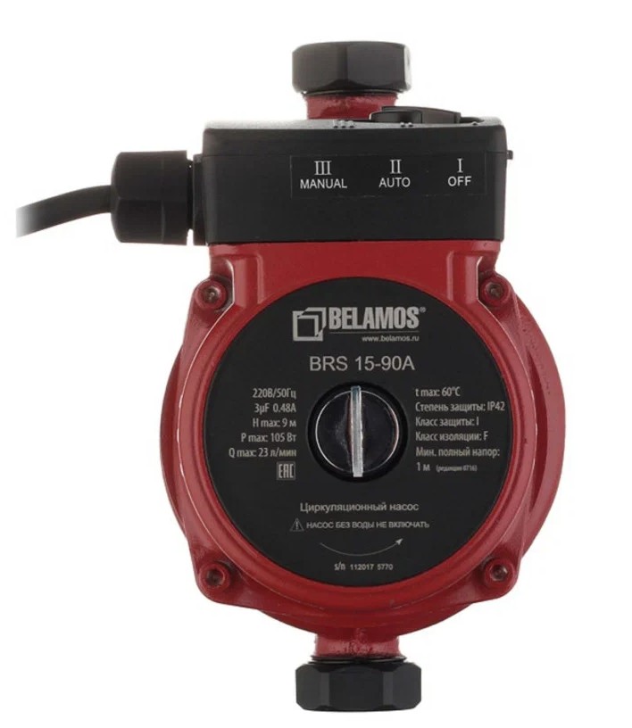

Циркуляционный насос Belamos BRS 15-90A предназначены для повышения давления в существующей системе водоснабжения частных домов. Как правило, такой насос используется для создания напора перед стиральными и посудомоечными машинами, газовыми водонагревателями и другими точками водоразбора.

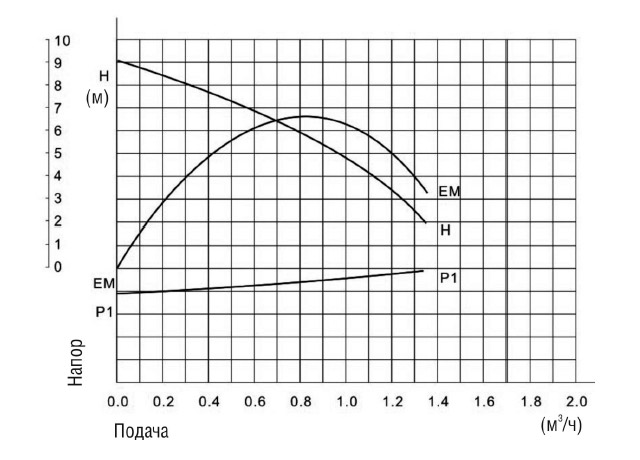

  • Максимальный напор: 9 м
  • Максимальное рабочее давление: 6 бар
  • Степень защиты: IP45
  • Класс изоляции: F
  • Температура жидкости: +2 до +110⁰С

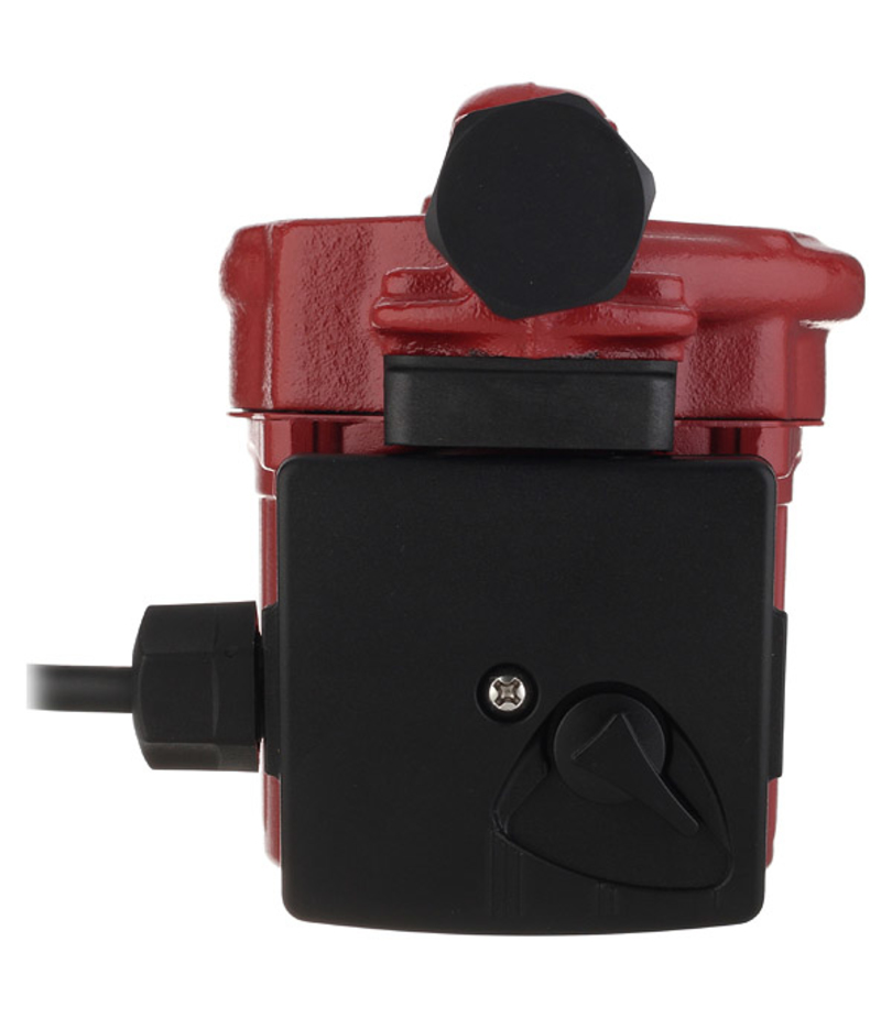

  • Циркуляционный насос Belamos BRS 15-90A оснащен реле потока для автоматического включения/выключения насоса.

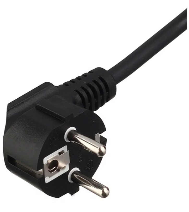

  • Кабель (1м с евровилкой), соединительные гайки (2 шт.), уплотнители и штуцера входят в комплект насоса.

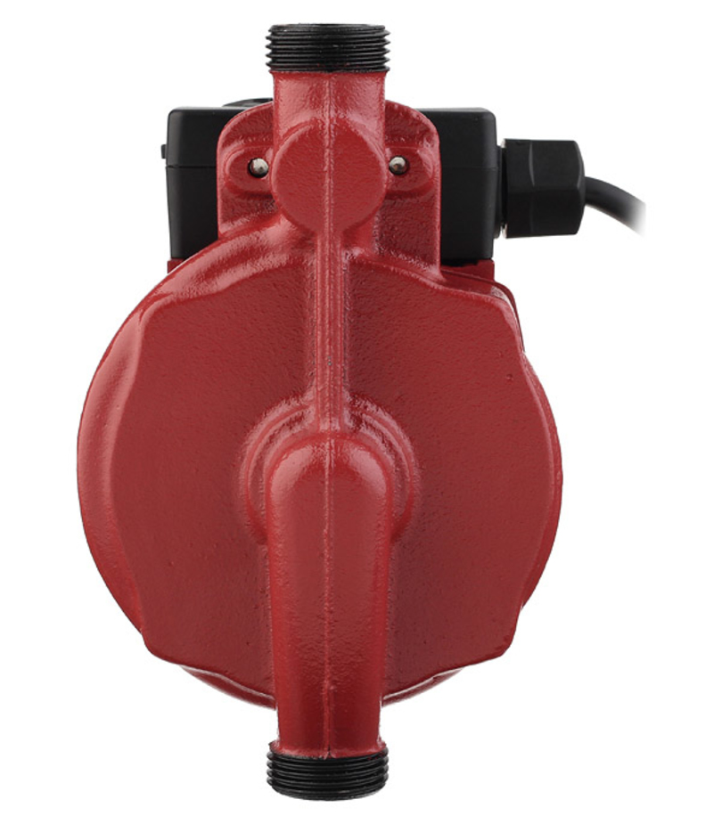

  • Номинальный диаметр напорного патрубка: 20 мм.
  • Номинальный диаметр всасывающего патрубка: 20 мм.
  • Корпус насоса: чугун.
  • Рабочее колесо: РР полипропилен термостойкий.

  • Максимальный расход, м³/ч 1,38
  • Максимальный напор, м 9
  • Максимальная мощность, кВт 0,105
