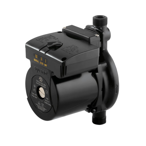

Поверхностный моноблочный насос с одним рабочим колесом центробежного типа. Расположение входного и выходного патрубков - на одной оси (в линию). Насос укомплектован датчиком потока, позволяющим насосу включаться и выключаться в автоматическом режиме.

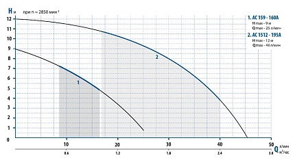

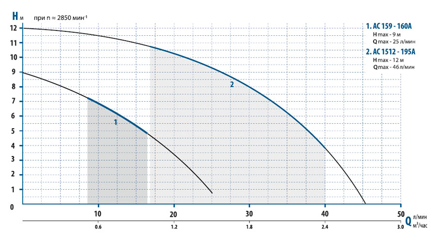

  • Максимальный расход, м³/ч 2,76
  • Максимальный напор, м 12
