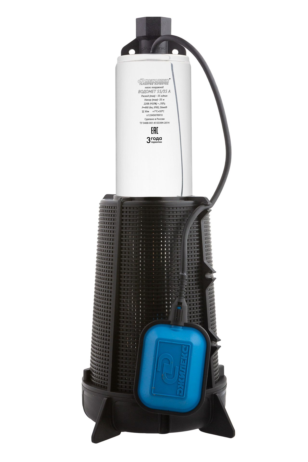

«ВОДОМЕТ» для колодцев 55/35 А используется для обеспечения частных домов, домохозяйств и других пользователей постоянным потоком воды из колодцев, водоемов и мест, где есть достаточное пространство для поплавкового выключателя. Возможно использование в автоматических системах подачи воды.

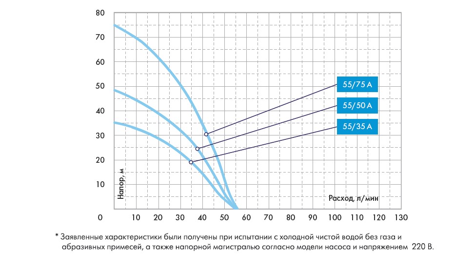

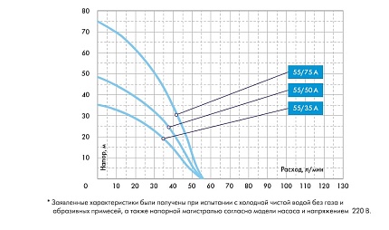

«ВОДОМЕТ» 55/35 А — колодезный насос с поплавковым выключателем, обладает максимальным расходом 55 л/мин (при свободном изливе, без подпора) и максимальным напором 35 метров (при закрытом кране). Диаметр насоса составляет 98 мм, а донного фильтра 250 мм.
Особенности модели «ВОДОМЕТ» 55/35 А
  • Модель оснащена поплавковым выключателем, защищающим насос от работы при отсутствии воды («сухого хода»).
  • Комплектация подразумевает наличие обратного клапана, а также донного фильтра.
  • Конструкция донного фильтра обеспечивает дополнительную защиту от засорения, даже при установке насоса на дно источника.
  • Охлаждение двигателя производится перекачиваемой водой, проходящей между корпусом насоса и корпусом электродвигателя.
  • Термореле защищает электродвигатель от перегрева.
  • Встроенный конденсатор позволяет использовать 3-х жильный провод вместо 4-х жильного.
  • Конструкция насосных ступеней позволяет перекачивать воду, содержащую во взвешенном состоянии более 2 кг/м3 песка.
Подбор модели
Производится исходя из нескольких параметров:
  • требуемый напор;
  • требуемый расход;
  • расстояние между источником воды и конечными потребителями.
Эти значения подставляются в специальную формулу, по которой подбирается необходимая модель.

  • Максимальный напор, м 35
