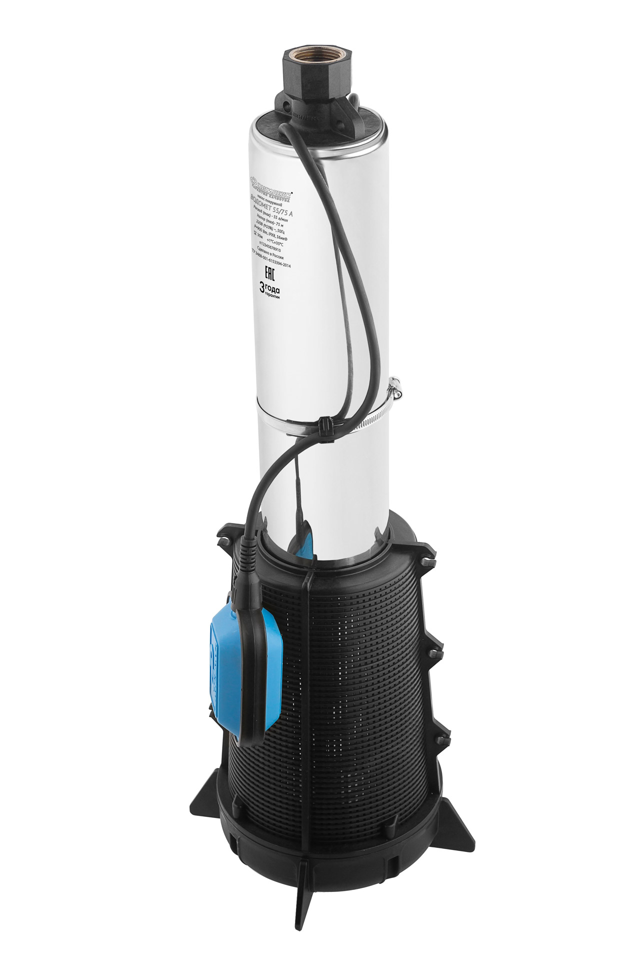

«ВОДОМЕТ» для колодцев 55/75 А используется для обеспечения частных домов, домохозяйств и других пользователей постоянным потоком воды из колодцев, водоемов и мест, где есть достаточное пространство для поплавкового выключателя. Возможно использование в автоматических системах подачи воды.
«ВОДОМЕТ» 55/75 А — колодезный насос с поплавковым выключателем, обладает максимальным расходом 55 л/мин (при свободном изливе, без подпора) и максимальным напором 75 метров (при закрытом кране). Диаметр насоса составляет 98 мм, а донного фильтра 250 мм.
Особенности модели «ВОДОМЕТ» 55/75 А
  • Модель оснащена поплавковым выключателем, защищающим насос от работы при отсутствии воды («сухого хода»).
  • Комплектация подразумевает наличие обратного клапана, а также донного фильтра.
  • Конструкция донного фильтра обеспечивает дополнительную защиту от засорения, даже при установке насоса на дно источника.
  • Охлаждение двигателя производится перекачиваемой водой, проходящей между корпусом насоса и корпусом электродвигателя.
  • Термореле защищает электродвигатель от перегрева.
  • Встроенный конденсатор позволяет использовать 3-х жильный провод вместо 4-х жильного.
  • Конструкция насосных ступеней позволяет перекачивать воду, содержащую во взвешенном состоянии более 2 кг/м3 песка.
  • Артикул ДЖИЛЕКС6575
  • Максимальный напор, м 75
  • Максимальная мощность, кВт 0,9
  • Максимальный ток, А 3,7
  • Тип выключателя Поплавковый
  • Диаметр насоса, дюймы (мм) 3 3/4ʺ (95)
