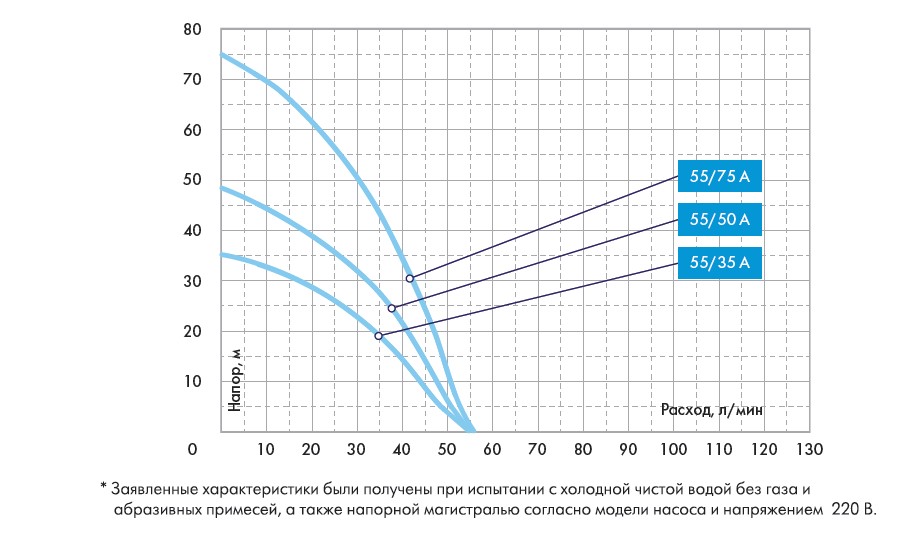

«ВОДОМЕТ» для колодцев 55/50 А используется для обеспечения частных домов, домохозяйств и других пользователей постоянным потоком воды из колодцев, водоемов и мест, где есть достаточное пространство для поплавкового выключателя. Возможно использование в автоматических системах подачи воды.
«ВОДОМЕТ» 55/50 А — колодезный насос с поплавковым выключателем, обладает максимальным расходом 55 л/мин (при свободном изливе, без подпора) и максимальным напором 50 метров (при закрытом кране). Диаметр насоса составляет 98 мм, а донного фильтра 250 мм.

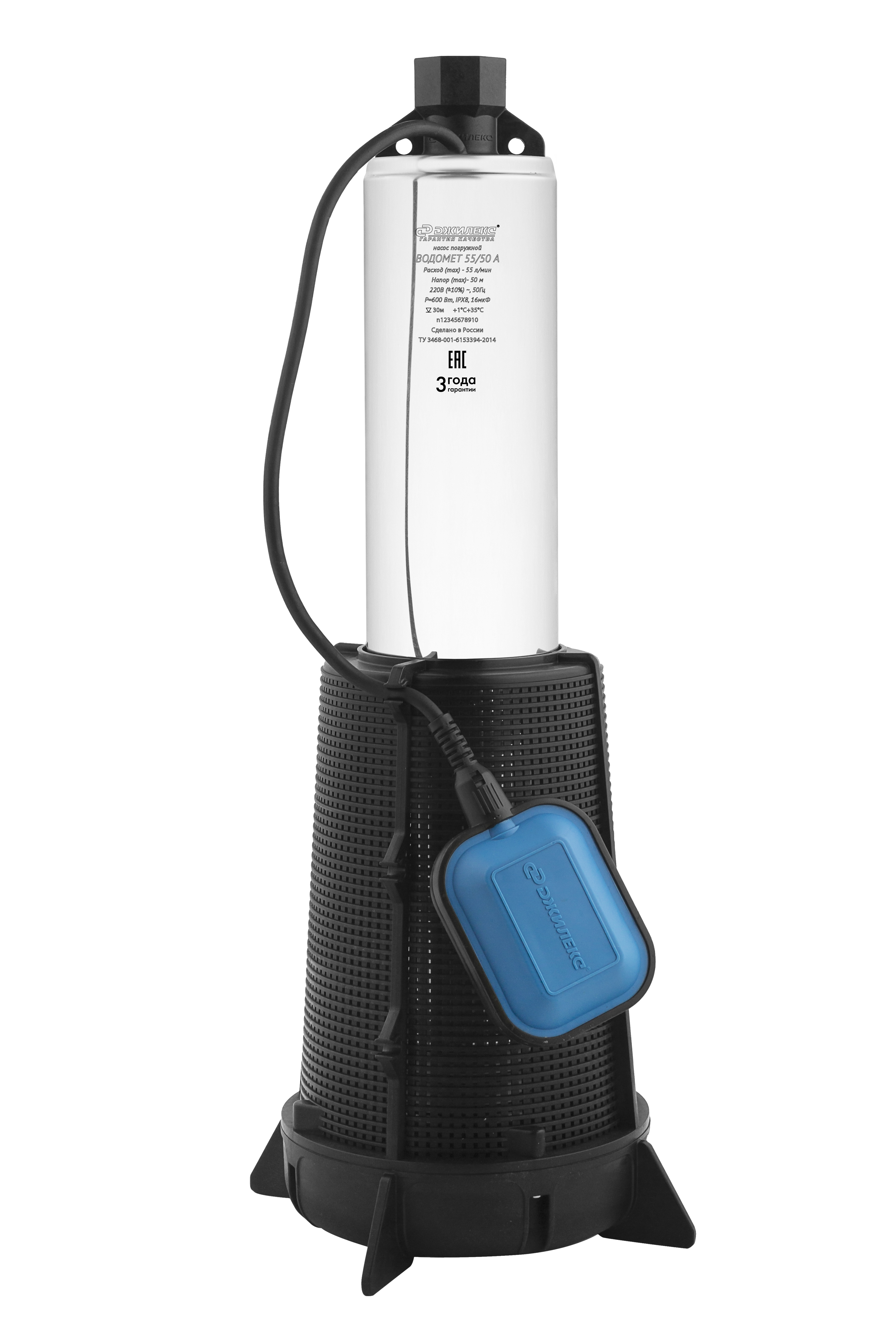

Особенности модели «ВОДОМЕТ» 55/50 А
  • Модель оснащена поплавковым выключателем, защищающим насос от работы при отсутствии воды («сухого хода»).
  • Комплектация подразумевает наличие обратного клапана, а также донного фильтра.
  • Конструкция донного фильтра обеспечивает дополнительную защиту от засорения, даже при установке насоса на дно источника.
  • Охлаждение двигателя производится перекачиваемой водой, проходящей между корпусом насоса и корпусом электродвигателя.
  • Термореле защищает электродвигатель от перегрева.
  • Встроенный конденсатор позволяет использовать 3-х жильный провод вместо 4-х жильного.
  • Конструкция насосных ступеней позволяет перекачивать воду, содержащую во взвешенном состоянии более 2 кг/м3 песка.
  • Артикул ДЖИЛЕКС6550

  • Максимальный напор, м 50
  • Номинальный ток, А 2,7
