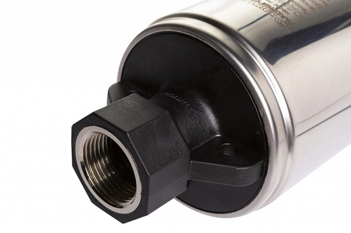

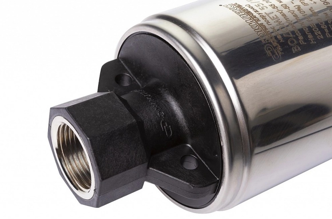

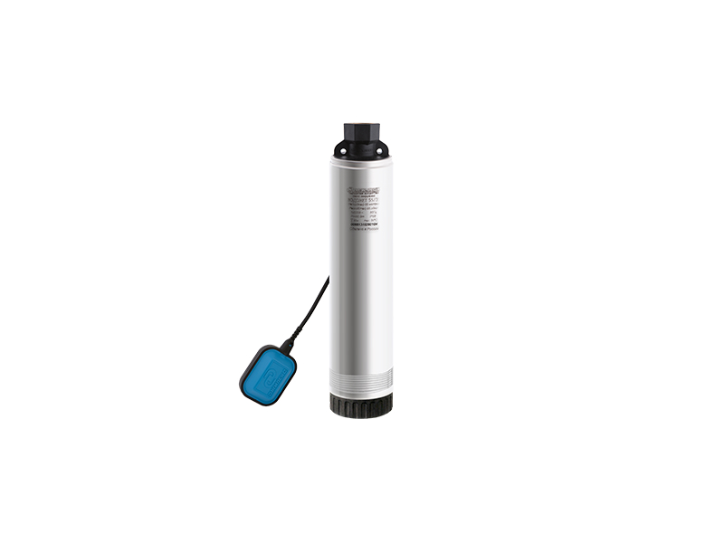

«ВОДОМЕТ» для колодцев 150/30 А используется для обеспечения частных домов, домохозяйств и других пользователей постоянным потоком воды из колодцев, водоемов и мест, где есть достаточное пространство для поплавкового выключателя. Возможно использование в автоматических системах подачи воды.
«ВОДОМЕТ» 150/30 А — колодезный насос с поплавковым выключателем, обладает максимальным расходом 150 л/мин (при свободном изливе, без подпора) и максимальным напором 30 метров (при закрытом кране). Диаметр насоса составляет 98 мм, а донного фильтра 250 мм.
Особенности модели «ВОДОМЕТ» 150/30 А
  • Модель оснащена поплавковым выключателем, защищающим насос от работы при отсутствии воды («сухого хода»).
  • Комплектация подразумевает наличие обратного клапана, а также донного фильтра.
  • Конструкция донного фильтра обеспечивает дополнительную защиту от засорения, даже при установке насоса на дно источника.
  • Охлаждение двигателя производится перекачиваемой водой, проходящей между корпусом насоса и корпусом электродвигателя.
  • Термореле защищает электродвигатель от перегрева.
  • Встроенный конденсатор позволяет использовать 3-х жильный провод вместо 4-х жильного.
  • Конструкция насосных ступеней позволяет перекачивать воду, содержащую во взвешенном состоянии более 2 кг/м3 песка.
Ограничения для насосов «ВОДОМЕТ» 150/30 А
  • Не рекомендуется использовать трубы или шланги с внутренним диаметром менее 25 мм.
  • Крепить, поднимать или опускать насос за питающий кабель категорически запрещено, во избежание его обрыва или повреждения.
  • Максимальная глубина погружения насоса под зеркало воды составляет 30 метров.
  • Расход воды через насос должен быть не менее 3 л/мин для достаточного охлаждения электродвигателя.
  • При нестабильном напряжении следует установить стабилизатор напряжения.
  • Минимальное расстояние между насосом и стенкой колодца должно быть 500 мм для свободного перемещения поплавка.
  • Артикул ДЖИЛЕКС2130
  • Тип насоса Колодезные
  • Максимальный расход, м³/ч 9
  • Максимальный напор, м 30
  • Максимальная мощность, кВт 0,93
  • Тип выключателя Поплавковый
