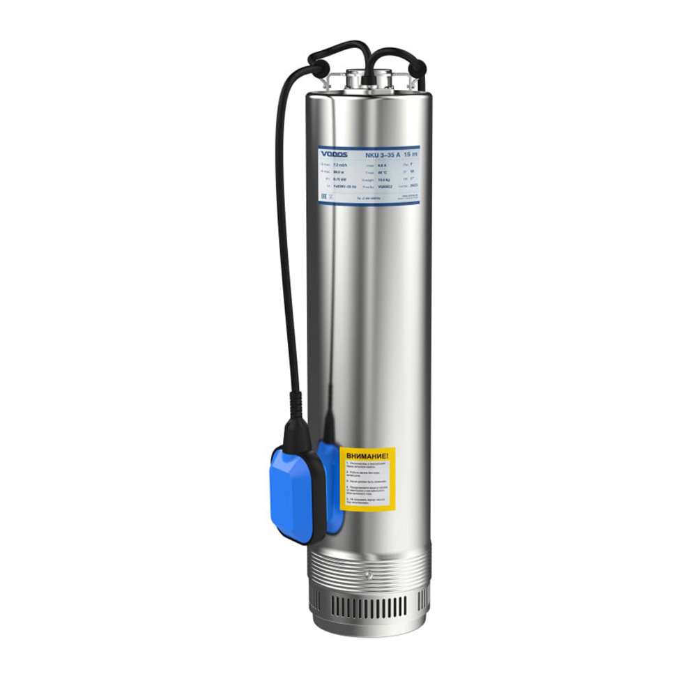

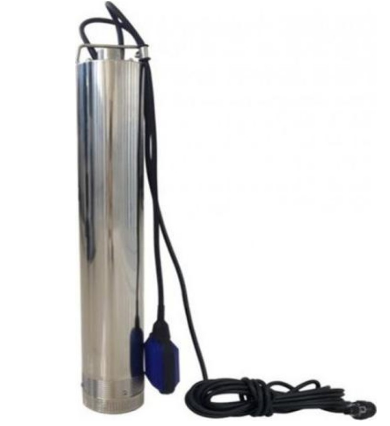

Электронасос бытовой центробежный, погружной (колодезный), многоступенчатый Belamos KF-60 предназначен для подачи воды, в том числе питьевой, с содержанием песка не более 150 г/м3. из колодцев, резервуаров и открытых водоемов в системы индивидуального водоснабжения и полива.
Устройство

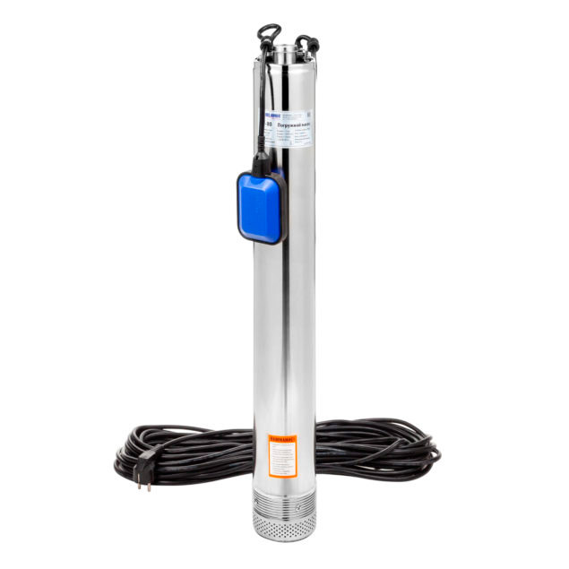

Электронасос состоит из однофазного электродвигателя переменного тока и многоступенчатой насосной части, выполненных в виде моноблока.
Электродвигатель состоит из ротора, статора и шарикоподшипников, заполнен экологически безопасным маслом. В обмотку статора встроена термозащита, предохраняющая электронасос от перегрева.

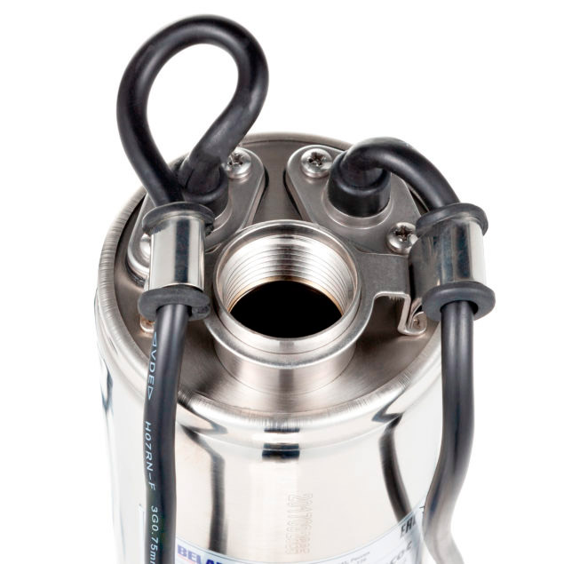

В верхней части электронасоса расположено выходное отверстие с внутренней трубной резьбой. Крышка имеет два ушка для крепления электронасоса тросом.
Электронасос укомплектован поплавковым выключателем для автоматического отключения насоса при падения уровня воды ниже допустимого.
Соединение электронасоса с питающей сетью осуществляется посредством электрокабеля с вилкой, имеющей заземляющий контакт.

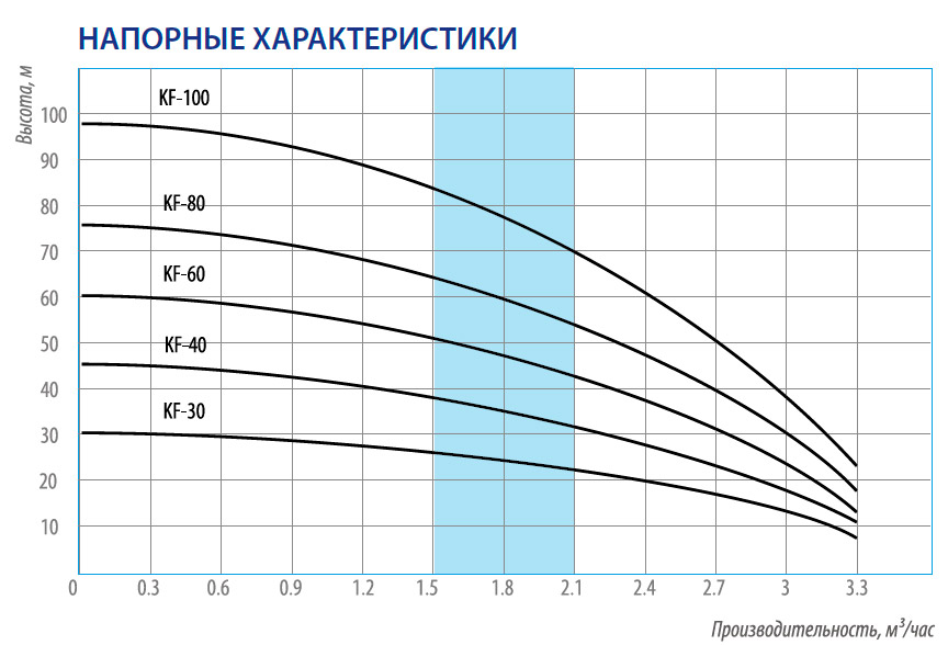

  • Максимальный напор, м 60
  • Максимальная мощность, кВт 0,8
