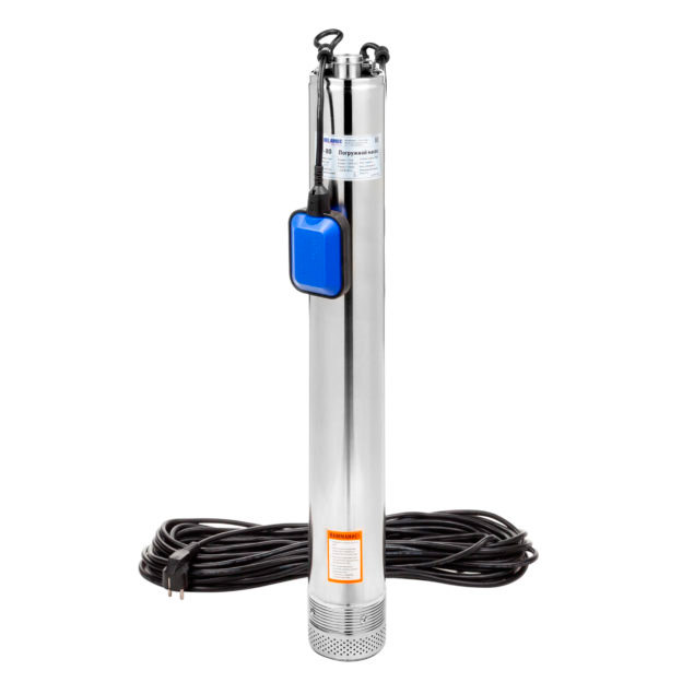

Четырехдюймовые колодезные насосы Belamos KF предназначены для перекачивания из колодцев, открытых водоемов и резервуаров пресной воды в системы полива, орошения и индивидуального водоснабжения. С помощью данной серии электронасосов можно перекачивать химически инертные, не вязкие, чистые жидкости, отличающиеся взрыво- и огнебезопасностью, в которых не содержится волокон либо абразивных частиц, способных негативно воздействовать в химическом, физическом или механическом отношении на насос или отдельные его составляющие. Содержание в перекачиваемой жидкости песка может составлять до 150 г/м3. Температура воды должна быть не ниже 1°С и не выше 35°С. При погружении на глубину до 50 м от зеркала воды, насос Беламос KF надежно защищен от попадания жидкости внутрь, это позволяет использовать серию в малодебитных скважинах. Установка может быть вертикальной или горизонтальной. Колодезный насос Belamos KF не требует специального обслуживания, чтобы он работал долго и бесперебойно, необходимо тщательно соблюдать рекомендации компании-производителя, которые приведены в руководстве по эксплуатации.
Насос колодезный Беламос KF обладает моноблочной конструкцией, которая состоит из насосной многоступенчатой части и однофазного электрического двигателя. В составе мотора: статор, ротор и шарикоподшипники. Чтобы защитить электродвигатель от попадания воды и улучшить процесс охлаждения, его внутренняя полость заполнена экологически чистым маслом. Термозащита в обмотке статора предохраняет мотор от перегрева. Обмотка рассчитана на напряжение в диапазоне 180-250 В. Режим работы двигателя – S1 продолжительный.
В комплекте поставки Belamos KF присутствует поплавковый выключатель, автоматически завершающий работу насоса при уменьшении уровня жидкости ниже допустимой отметки.
В верхней части корпуса есть выходное отверстие, снабженное трубной внутренней резьбой. Также вверху имеется пара проушин для крепления троса.
К питающей сети насос подключается с помощью кабеля с вилкой, которая имеет заземляющий контакт.
Корпус насоса, фланец и рабочий конец вала выполнены из нержавеющей стали. Рабочие колеса и лопаточные отводы изготовлены из полимера, имеющего высокую износоустойчивость. Механическое уплотнение – керамика-графит-NBR.
