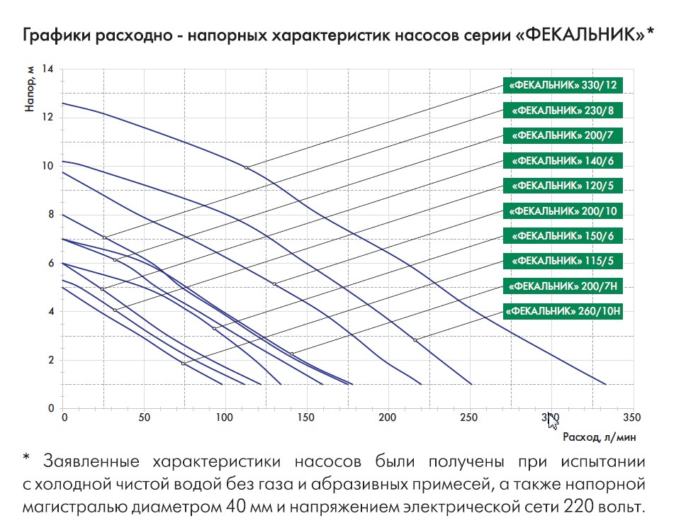

Маркировка насоса «ФЕКАЛЬНИК» 200/7 Н показывает основные рабочие параметры, которые следует учитывать при подборе:
  • Производительность — 200 л/мин.
  • Максимальный напор — 7 м.
  • Присоединительный размер, дюйм - 1; 1¼ ; 1½.

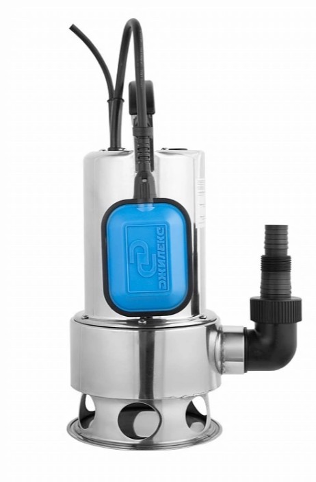

  • Прочный корпус насоса «ФЕКАЛЬНИК» 200/7 Н защищает оборудование от механических повреждений. Забор воды осуществляется через окна, расположенные в нижней части насоса. Конструктивная особенность расположения электродвигателя в корпусе насоса обеспечивает его постоянное охлаждение поступающей водой, благодаря чему насос может работать продолжительное время, оставаясь частично погруженным в воду.

  • Защита от сухого хода. Контроль уровня жидкости осуществляется с помощью поплавкового выключателя, предохраняющего насос от поломок.

  • Максимальный расход, м³/ч 12
  • Максимальный напор, м 7
  • Максимальная мощность, кВт 0,45
