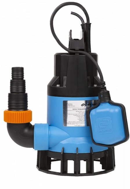

С загрязненными стоками справится не каждый насос. В бытовых условиях для того чтобы откачать воду из автономной канализационной системы понадобится специальный фекальный насос 140/6, который рассчитан на сильно загрязненные среды.

«ФЕКАЛЬНИК» 140/6 разработан для откачивания фекальных вод с размером органических включений до 32 мм в диаметре. Также его можно использовать для работы с чистыми и загрязненными стоками. Не допускается применять насос для вязких жидкостей.

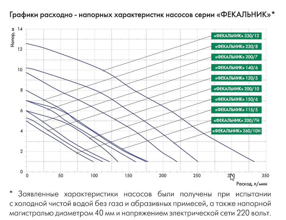

Маркировка насоса «ФЕКАЛЬНИК» 140/6 показывает основные рабочие параметры, которые следует учитывать при подборе:
  • Производительность — 140 л/мин.
  • Максимальный напор — 6 м.

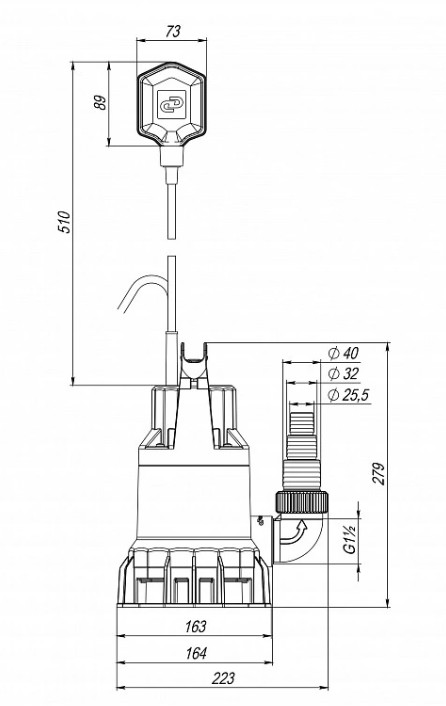

  • Артикул ДЖИЛЕКС5400
  • Тип насоса Фекальные
  • Максимальный расход, м³/ч 8,4
  • Максимальный напор, м 6
  • Максимальный ток, А 1,1
  • Тип выключателя Поплавковый
  • Размер присоединения, дюймы (мм) 1 1/2ʺ (40)
