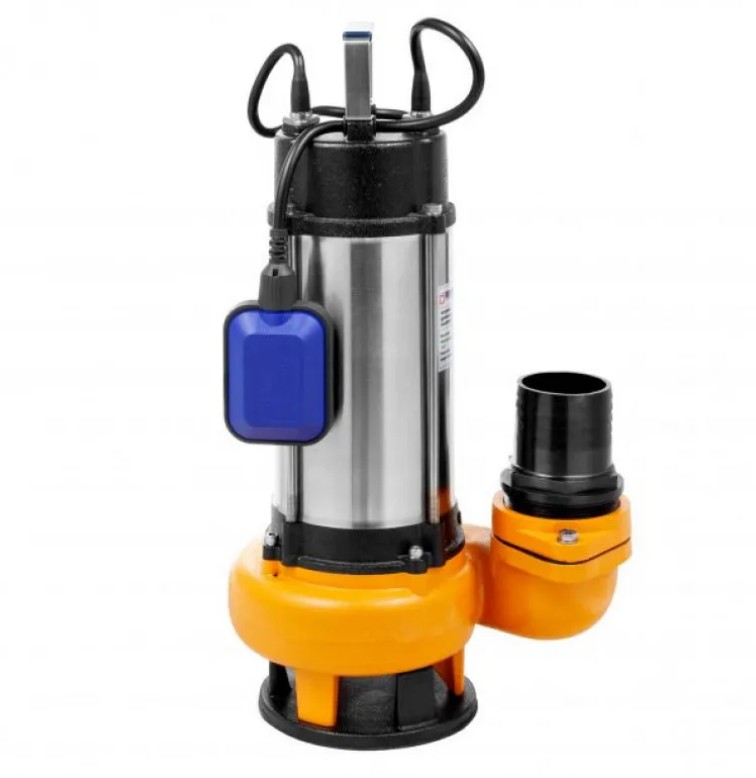

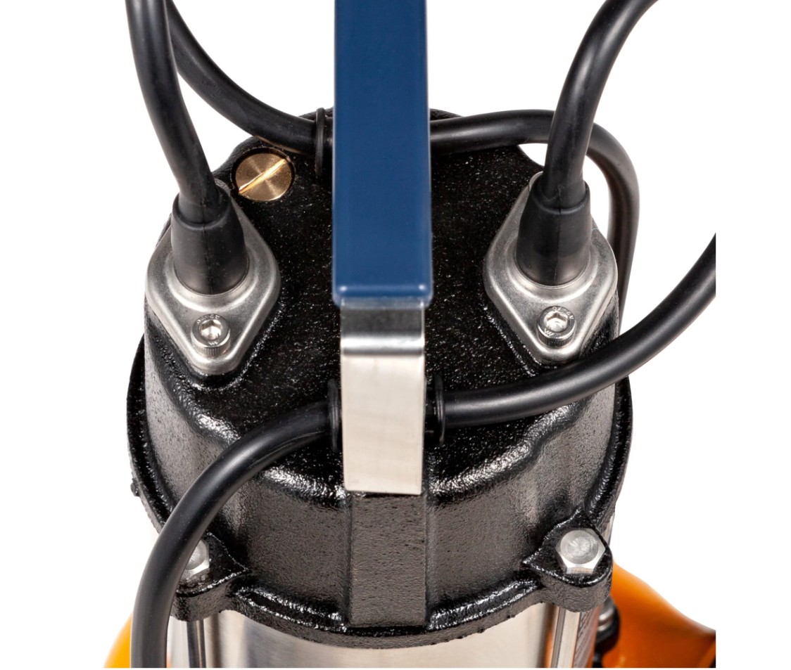

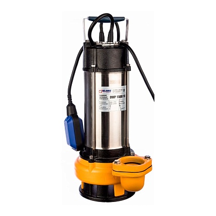

Высокопроизводительный погружной дренажно-фекальный насос Belamos DWP 1500/18 предназначен для откачки сточных вод содержащих большое количество разнородных примесей (ила, листьев, песка, и т. п) и содержимого септиков. Рекомендовано использовать данный насос их для откачки воды из заилившихся колодцев.
  • Длина кабеля питания: 10 м
  • Степень защиты: IPX8
  • Высота: 600 мм
  • Ширина: 362 мм
  • Длина: 265 мм
  • Вес: 28 кг
  • PH жидкости: 4-10
  • Максимальный размер частиц: 25 мм

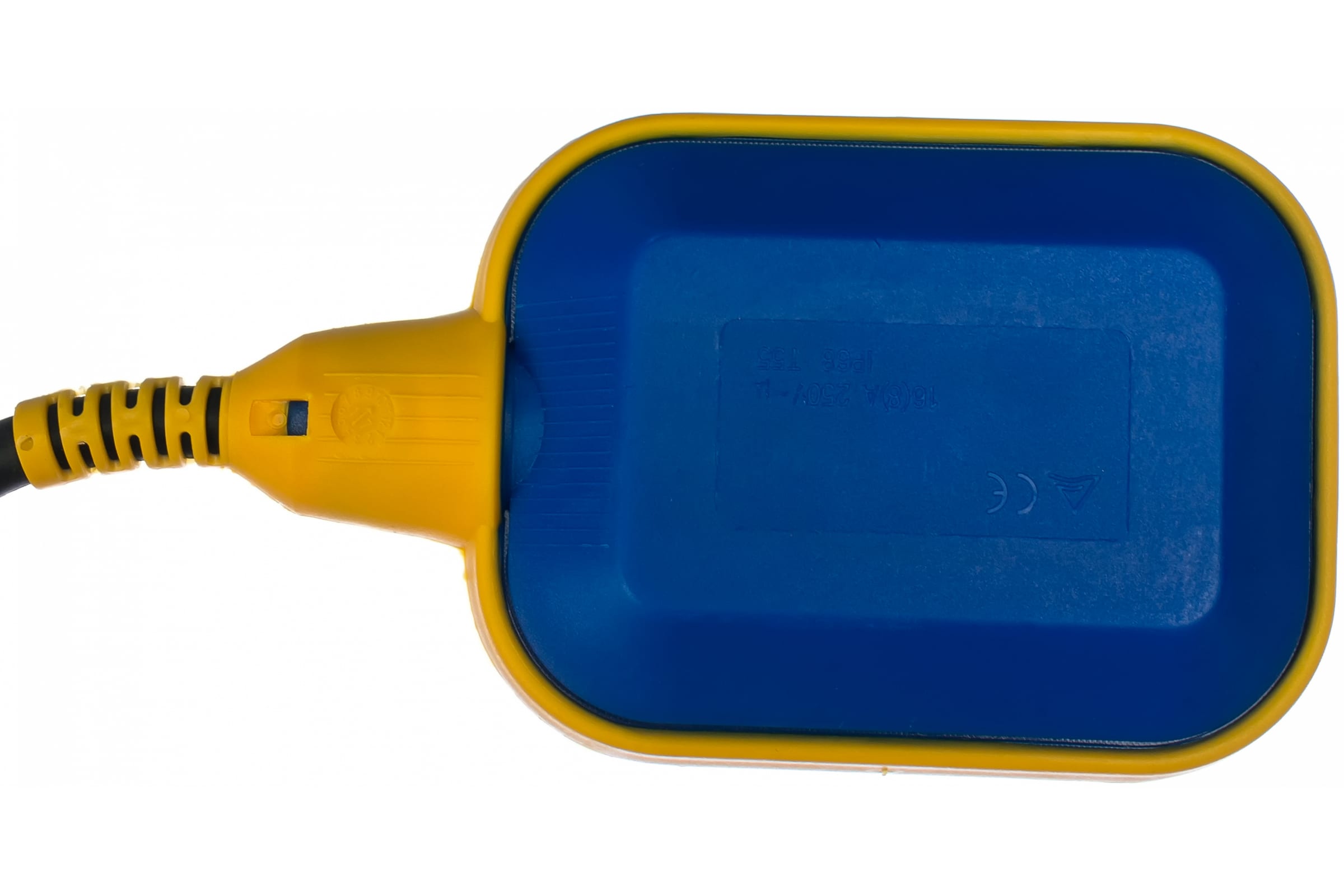

  • Насос оснащен поплавком-выключателем с возможностью регулирования положения при различных уровнях жидкости, это позволяет насосу работать в автоматическом режиме и обеспечивает защиту насоса от работы без воды.
  • Удобная ручка для переноса.
  • Компактные размеры
  • Корпус насоса: чугун/нержавеющая сталь.
  • Рабочее колесо: чугун.
  • Рабочая часть вала: нержавеющая сталь.
  • Механическое уплотнение: керамика-графит.
  • однофазный с термозащитой;
  • встроенная защита от перегрузок и перегрева при отклонении тока от номинального значения, что существенно продлевает срок службы насоса;
  • режим работы мотора: S1 (продолжительный);
  • двойное уплотнение вала.
  • Артикул BLM0DWP150018
  • Тип насоса Фекальные

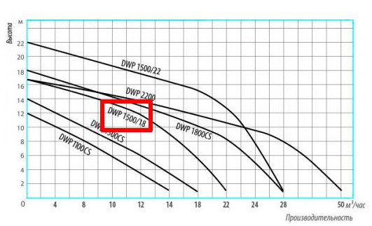

  • Максимальный расход, м³/ч 26
  • Максимальный напор, м 18
  • Максимальная мощность, кВт 1,5
  • Тип выключателя Поплавковый
