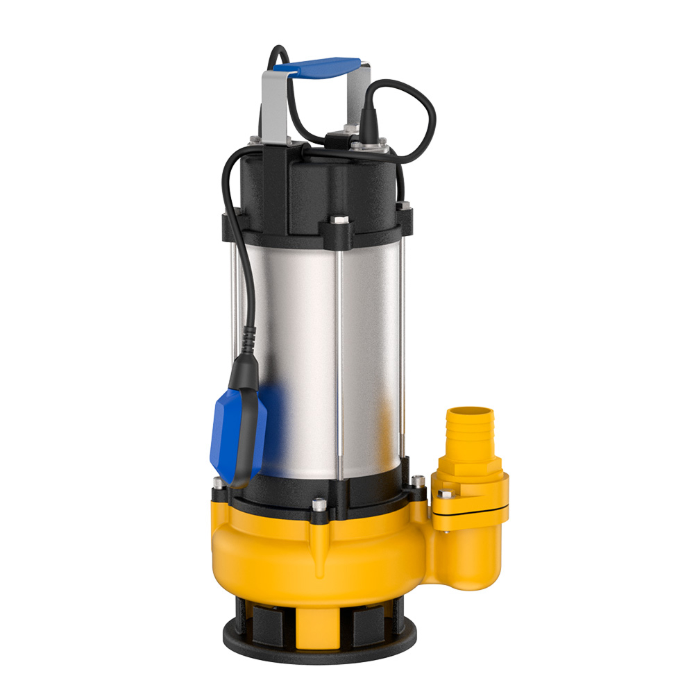

Насос дренажный DWP 2200 Belamos предназначен для откачки сточных вод содержащих большое количество разнородных примесей (ила, листьев, песка, и т. п) и содержимого септиков.
  • Длина кабеля питания: 10 м
  • Степень защиты: IPX8
  • Высота: 600 мм
  • Ширина: 362 мм
  • Длина: 265 мм
  • Вес: 33 кг
  • PH жидкости: 4-10
  • Максимальный размер частиц: 35 мм

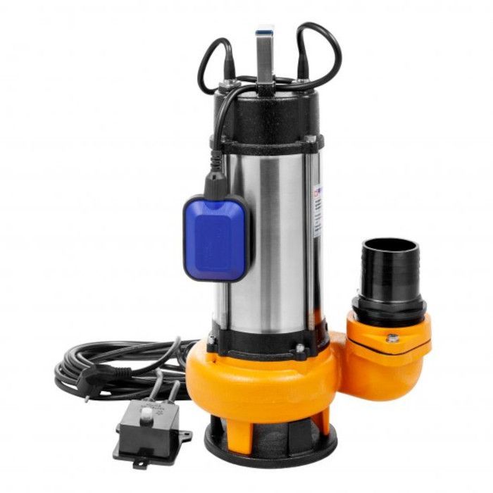

  • Беламос DWP 2200 оснащен поплавком-выключателем с возможностью регулирования положения при различных уровнях жидкости, это позволяет насосу работать в автоматическом режиме и обеспечивает защиту от работы без воды.
  • Компактные размеры, удобная ручка для переноса.
  • Корпус насоса - чугун/нержавеющая сталь, рабочее колесо – чугун, рабочая часть вала – нержавеющая сталь, механическое уплотнение – керамика-графит.
  • Однофазный электродвигатель со встроенными защитами от перегрузок и перегрева при отклонении тока от номинального значения. Однако следует иметь ввиду, что срабатывание термореле происходит только при аварийном режиме работы и оно рассчитано на ограниченное число срабатываний за весь период службы.
  • Продолжительный режим работы мотора, двойное уплотнение вала.
  • Нормальное рабочее положение – вертикальное.
  • Артикул BLM0DWP2200
  • Тип насоса Фекальные

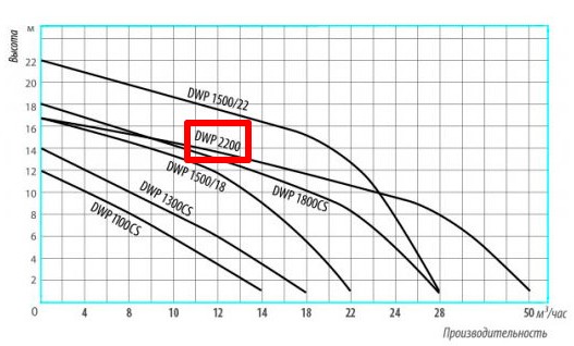

  • Максимальный расход, м³/ч 42
  • Максимальный напор, м 18
  • Максимальная мощность, кВт 2,2
  • Тип выключателя Поплавковый
  • Размер присоединения, дюймы (мм) 3ʺ (75)
