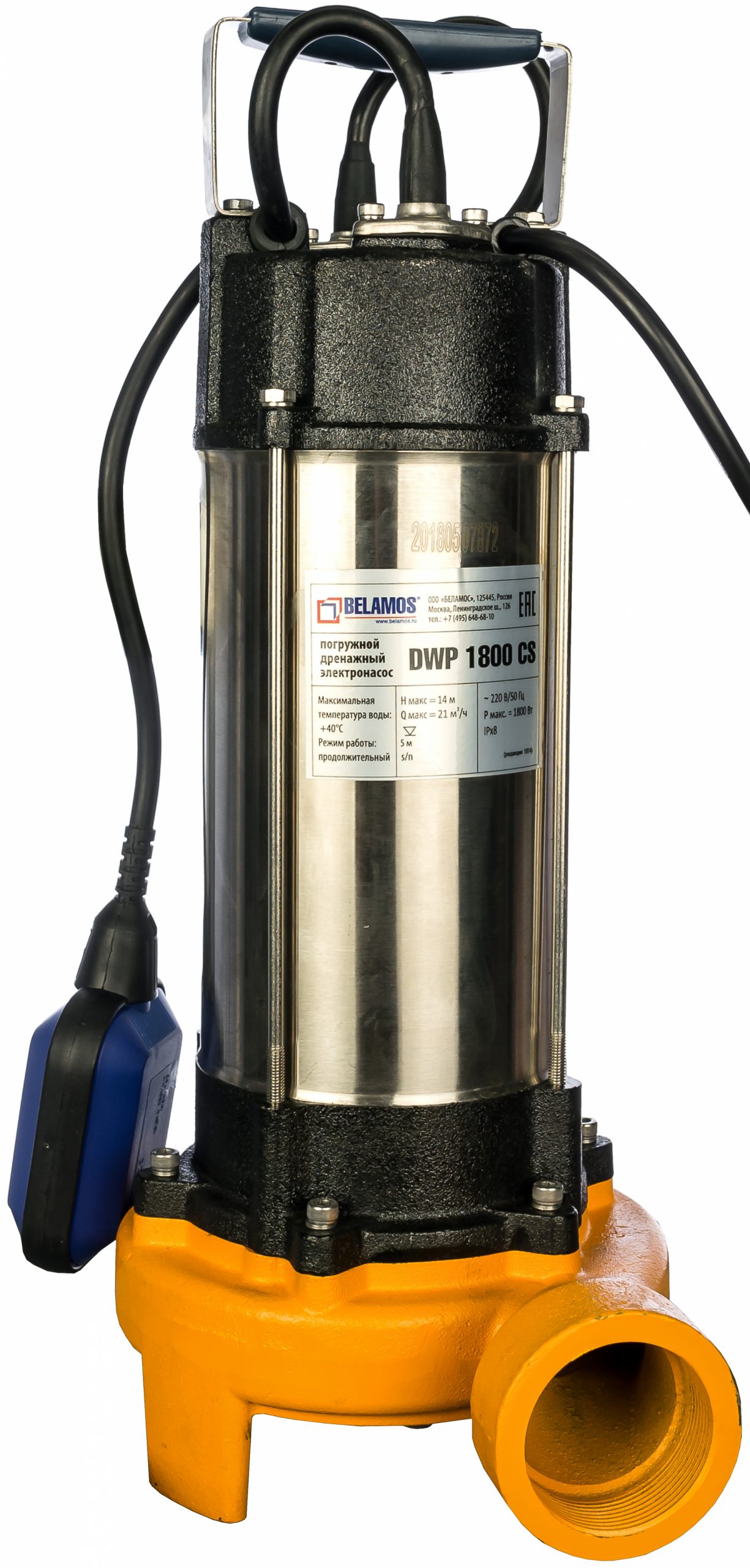

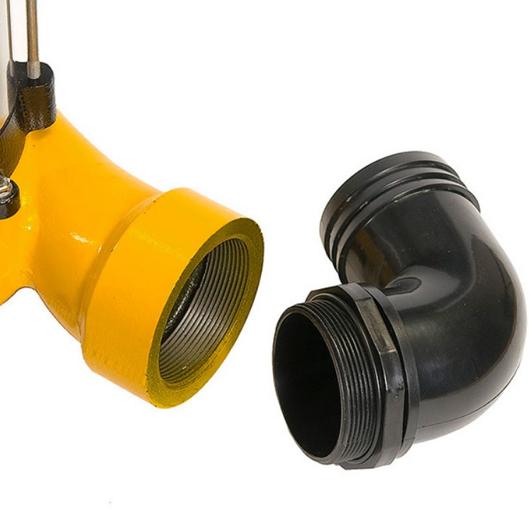

Высокопроизводительный погружной дренажно-фекальный насос Belamos DWP 1800 CS предназначен для использования в хозяйственно-бытовых целях, в частности для откачки сточных вод содержащих большое количество разнородных примесей (ила, листьев, песка, и т. п) и содержимого септиков.
  • Длина кабеля питания: 10 м
  • Степень защиты: IPX8
  • Высота: 590 мм
  • Ширина: 355 мм
  • Длина: 250 мм
  • Вес: 31,5 кг
  • PH жидкости: 4-10

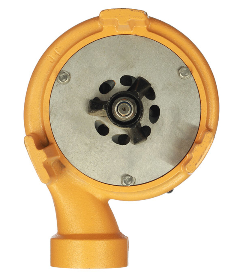

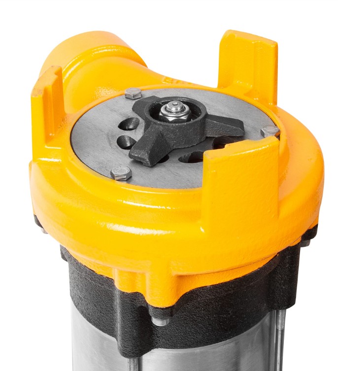

  • Встроенный нож для эффективного дробления крупных фракций.

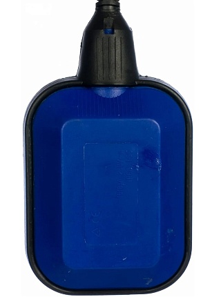

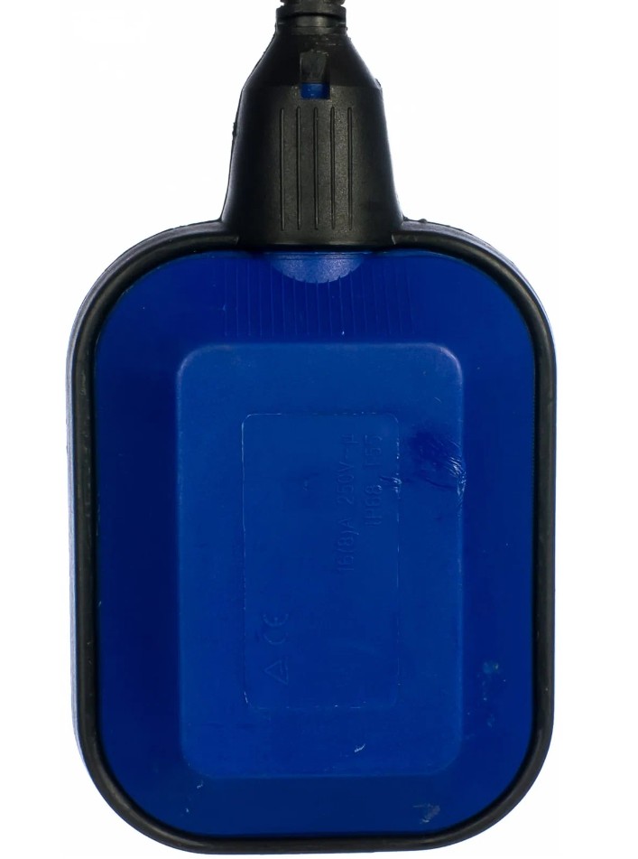

  • DWP 1800 CS оснащен поплавком-выключателем с возможностью регулирования положения при различных уровнях жидкости, это позволяет агрегату работать в автоматическом режиме и обеспечивает защиту насоса от работы без воды.
  • Компактные размеры, удобная ручка для переноса.
  • Корпус насоса - чугун/нержавеющая сталь, рабочее колесо – чугун, рабочая часть вала – нержавеющая сталь, механическое уплотнение – керамика-графит.
  • Однофазный электродвигатель со встроенными защитами от перегрузок и перегрева при отклонении тока от номинального значения. Однако следует иметь ввиду, что срабатывание термореле происходит только при аварийном режиме работы и оно рассчитано на ограниченное число срабатываний за весь период службы.
  • Продолжительный режим работы мотора, двойное уплотнение вала.
  • Нормальное рабочее положение – вертикальное.

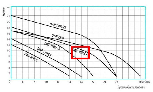

  • Максимальный расход, м³/ч 24
  • Максимальный напор, м 16
  • Максимальная мощность, кВт 1,8
