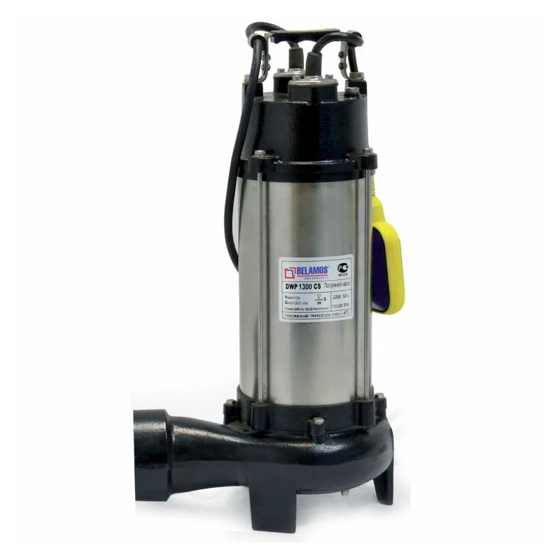

Высокопроизводительный погружной дренажно-фекальный насос Беламос DWP 1300 CS с ножом-измельчителем предназначен для откачки сточных вод содержащих большое количество разнородных примесей (ила, листьев, песка, и т. п) и содержимого септиков.

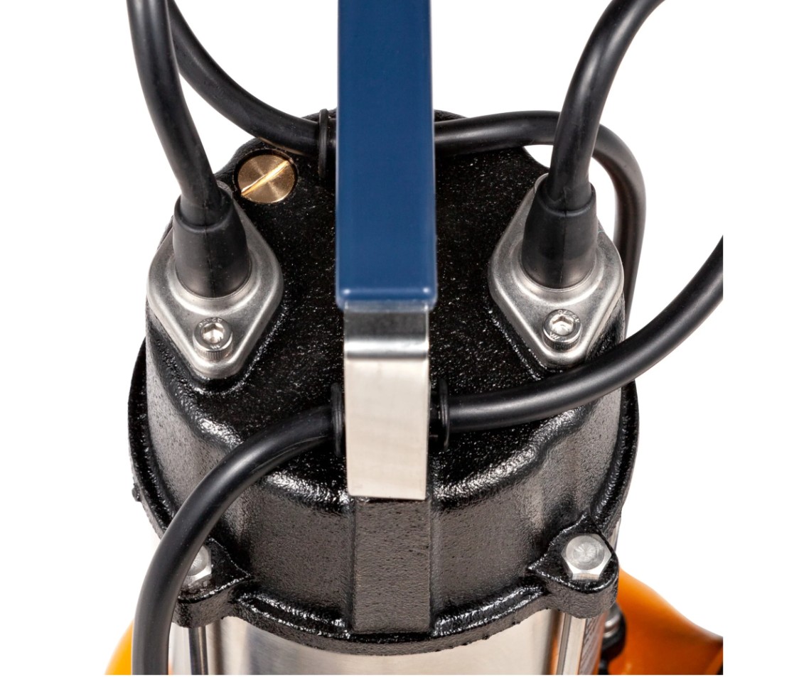

  • Длина кабеля питания: 10 м
  • Степень защиты: IPX8

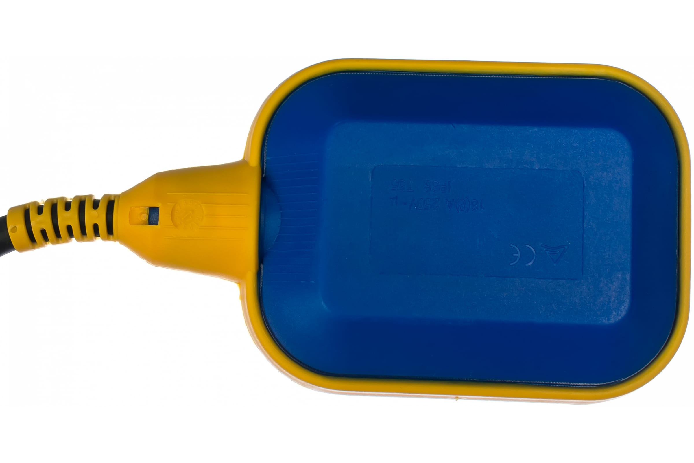

  • Belamos DWP 1300CS оснащен поплавком-выключателем с возможностью регулирования положения при различных уровнях жидкости, это позволяет насосу работать в автоматическом режиме и обеспечивает защиту от работы без воды.

  • Корпус насоса - чугун/нержавеющая сталь, рабочее колесо – чугун, рабочая часть вала – нержавеющая сталь, механическое уплотнение – керамика-графит.
  • Однофазный электродвигатель со встроенными защитами от перегрузок и перегрева при отклонении тока от номинального значения. Однако следует иметь ввиду, что срабатывание термореле происходит только при аварийном режиме работы и оно рассчитано на ограниченное число срабатываний за весь период службы.
  • Продолжительный режим работы мотора, двойное уплотнение вала.
  • Нормальное рабочее положение – вертикальное.

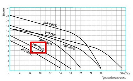

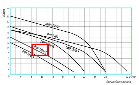

  • Максимальный расход, м³/ч 18
  • Максимальный напор, м 14
  • Максимальная мощность, кВт 1,3
