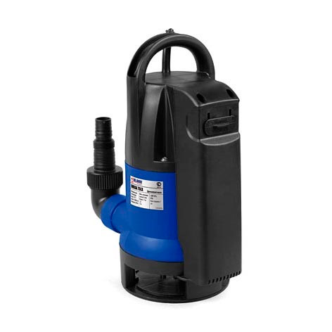

Погружной дренажный насос Omega 75 LX Belamos
Арт. BLM0LXOMG75
Компактный и простой в эксплуатации погружной дренажный насос Belamos Omega 75 LX с легкостью решает задачи по откачиванию сточных, дренажных или дождевых вод. Данный насос используют для откачки чистых или слегка загрязненных вод из бассейнов, резервуаров, погребов, канав или подвалов. Может использоваться для полива и орошения.
  • Максимальная глубина погружения насоса: 7 м
  • Длина кабеля питания: 10 м
  • Степень защиты: IPX8
  • Максимальный размер частиц: 35 мм
  • Рабочее колесо: полимер.
  • однофазный с термозащитой;
  • Артикул BLM0LXOMG75
  • Тип насоса Дренажные
  • Максимальный напор, м 7
  • Максимальная мощность, кВт 0,55
  • Тип выключателя Поплавковый
