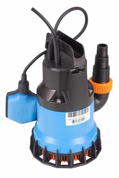

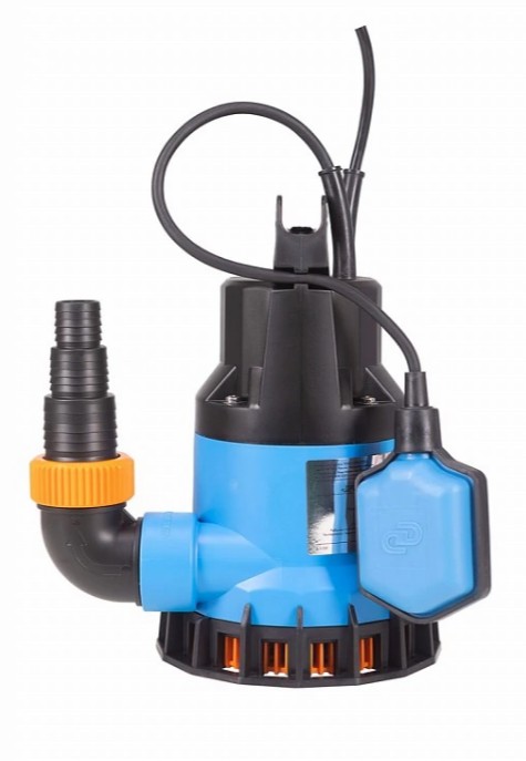

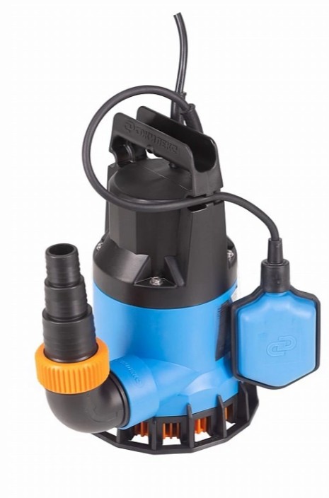

Дренажный насос Джилекс «ДРЕНАЖНИК» 85/6 предназначен для перекачивания чистых или дренажных вод с органическими включениями размером не более 5 мм.
Маркировка «ДРЕНАЖНИК» 85/6 показывает главные рабочие параметры, которые следует учитывать при подборе оборудования:
  • Максимальный расход – 85 л/мин
  • Максимальный напор – 6 м.
С целью предотвращения образования воздушных пробок в процессе перекачивания жидкости в корпусе предусмотрен воздушный клапан.
Область применения
  • Откачивание воды из подвальных помещений, залитых дождевыми, грунтовыми и техническими стоками.
  • Отвод фильтрационных, отработанных, слабозагрязнённых с включениями вод из сточных канав и бассейнов.
  • Подача воды из колодцев и природных водоемов для полива или технических нужд.
Особенности работы
  • Дренажный насос Джилекс «ДРЕНАЖНИК» 85/6 рассчитан на перекачивание воды температурой не ниже +1 ˚С и не выше + 35 ˚С.
  • Для аварийной защиты от перегрева предусмотрен термопротектор. Этот элемент рассчитан на ограниченное число срабатываний и не может быть использован для управления насосом.
  • Оптимальное рабочее положение насоса – полное погружение в воду.
  • Рекомендовано не более 20 включений в час.

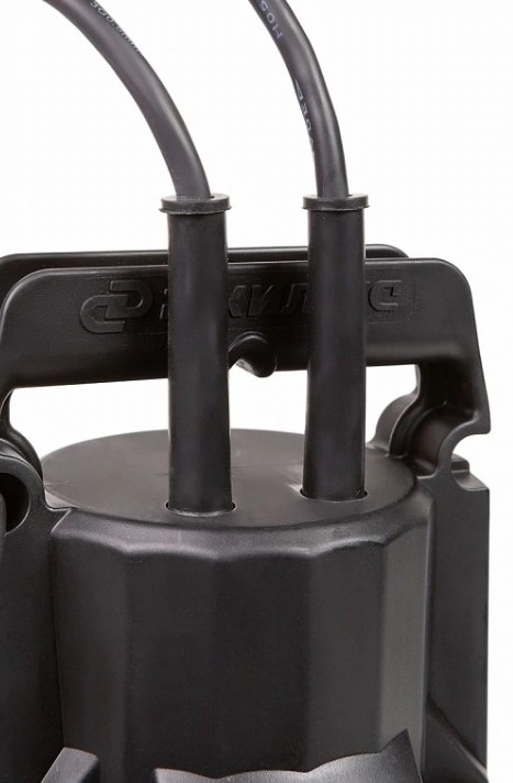

  • Запрещается погружать, вытаскивать или переносить электронасос за кабель.
Преимущества использования
  • Простая установка. Достаточно опустить дренажный насос Джилекс 85/6 в источник и подключить к сети 220 В.
  • Надежность. Корпус не подвержен коррозии и прослужит долгое время.

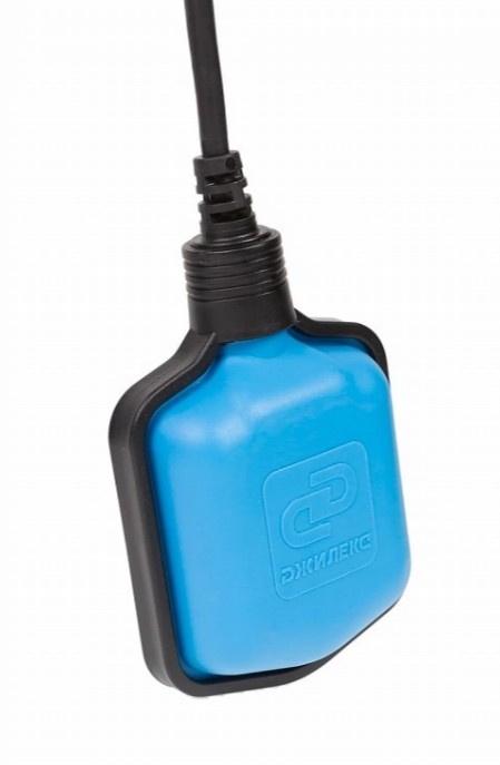

  • Защита от «сухого хода». Благодаря поплавковому выключателю уровень жидкости контролируется автоматически. Если откачиваемая вода опускается ниже определённого уровня дренажный насос отключается.
  • Нетребовательность к обслуживанию. Во время эксплуатации насос «ДРЕНАЖНИК» 85/6 не требует технического обслуживания при условии отсутствия в воде механических примесей абразивного типа.

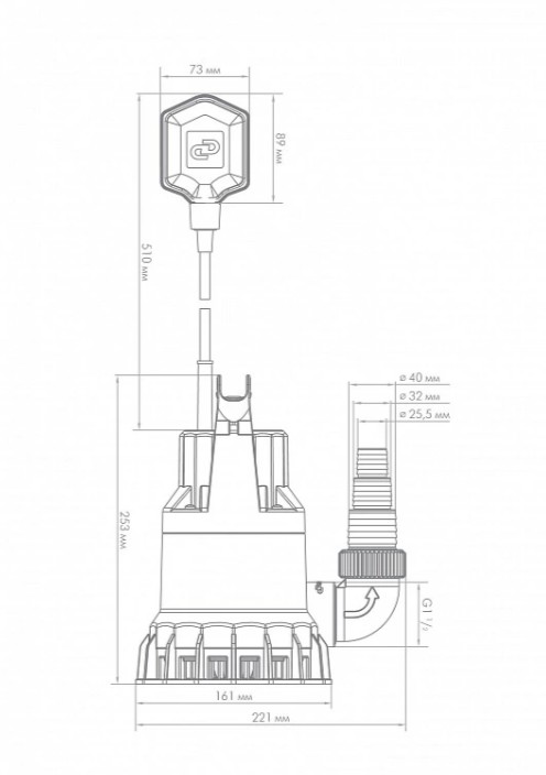

  • Артикул ДЖИЛЕКС5153

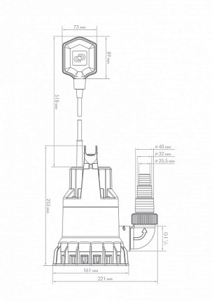

  • Тип насоса Дренажные
  • Максимальный расход, м³/ч 5,1
  • Максимальный напор, м 6
  • Максимальная мощность, кВт 0,165
  • Тип выключателя Поплавковый
