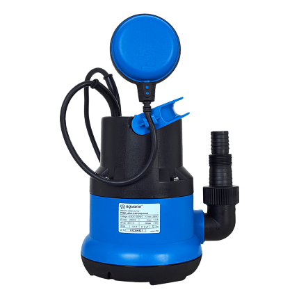

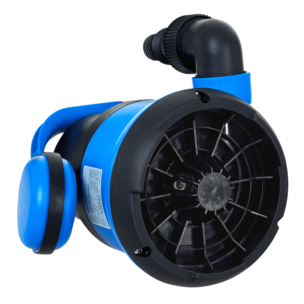

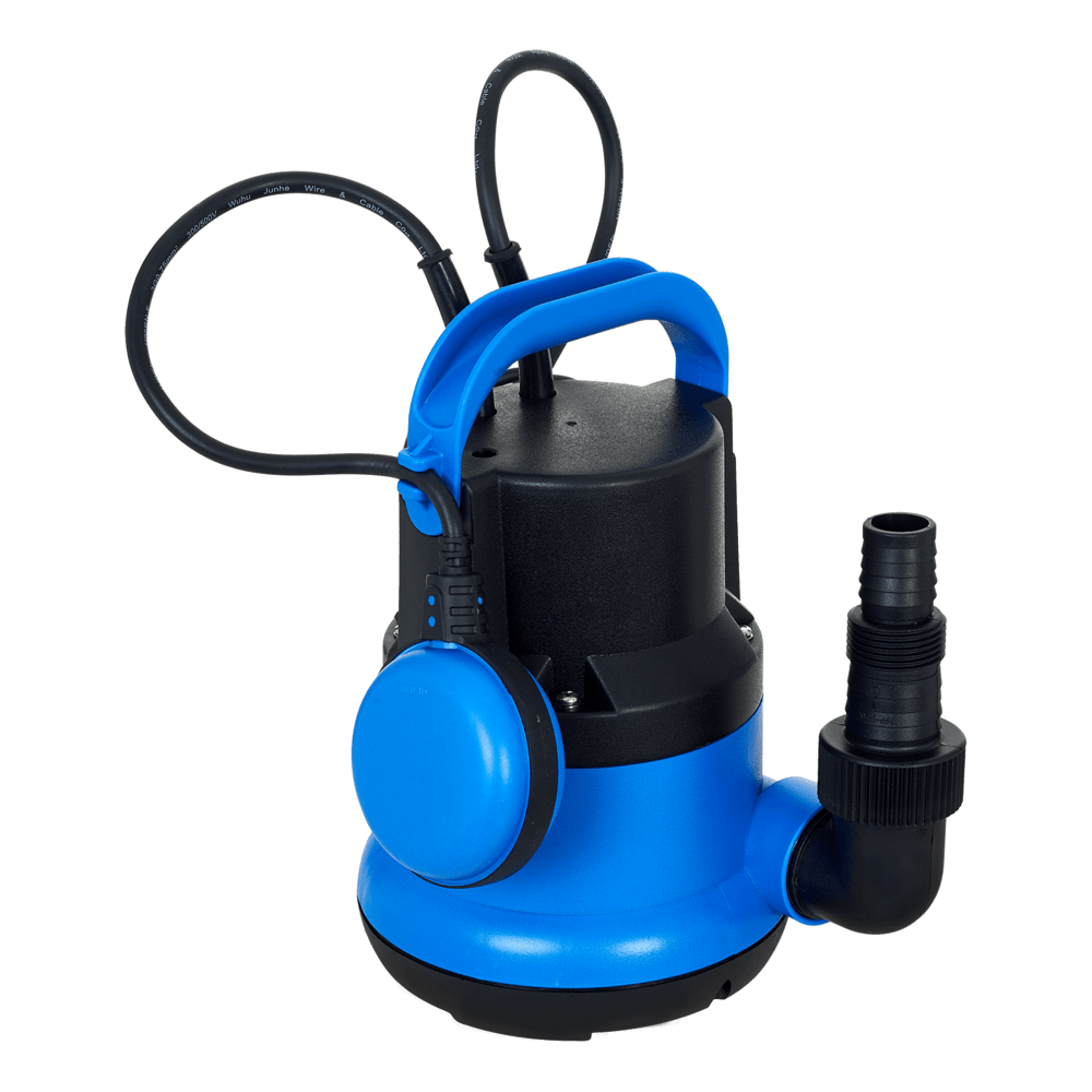

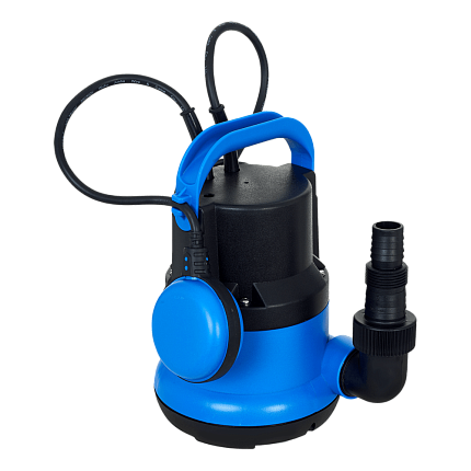

Погружной дренажный насос ADS- 260-5Е mini  предназначен для перекачивания чистой и грязной воды,  содержащей твердые включения и загрязнения во взвеси (кроме длинноволокнистых включений). Применяется для периодического откачивания воды из затопленных подвалов, водостоков, траншей и т.п. Также допускается откачивание бытовых сточных вод без твердых бытовых отходов и без стоков из туалета.
ОГРАНИЧЕНИЯ:
  • Максимальная температура перекачиваемой воды - + 35C;
  • Максимальное кол-во пусков - не более 40 в час c приблизительно равными интервалами
  • Максимальный линейный размер твердых частиц, проходящих через насос – не более 5мм
  • Минимально необходимый уровень для запуска насоса - 120мм
  • Минимальный уровень осушения - 6мм
  • Максимальная глубина погружения насоса под воду- не более 7м
  • Допустимый уровень кислотности воды- 6-8pH
  • Максимально допустимая вязкость перекачиваемой воды – вязкость чистой воды +20%

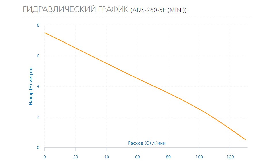

  • Номинальный напор: 2-5 м
  • Номинальный расход: 30-100л/мин
  • Максимальный напор: 7,5 м
  • Максимальный расход: 130л/мин
  • Макс. потребл. мощность Р1 – 260Вт
ОСОБЕННОСТИ:
  • Поплавковый выключатель для автоматического включения/отключения наcоса
  • Регулируемая рукоятка с фиксацией поплавкового выключателя в различных положениях
  • Сетевой кабель -3м
  • Адаптер для подключения шланга - размер резьбы для подключения трубопровода 1”, 1 ¼” / размер для подключения гибких шлангов 24мм, 32мм
  • Встроенное в двигатель тепловое реле защиты от перегрева
  • Материал рабочего колеса: пластик, усиленный стекловолокном
  • Вал насоса: нержавеющая сталь.
  • Уплотнение вала – двойное манжетное
  • Артикул Aquario1265
  • Тип насоса Дренажные
  • Производитель Aquario
  • Максимальный расход, м³/ч 7,8
  • Максимальный напор, м 7
  • Максимальная мощность, кВт 0,26
  • Тип выключателя Поплавковый
