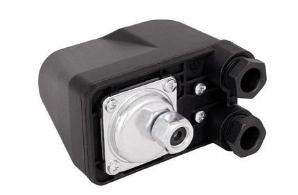

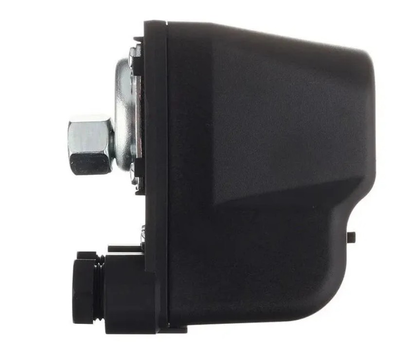

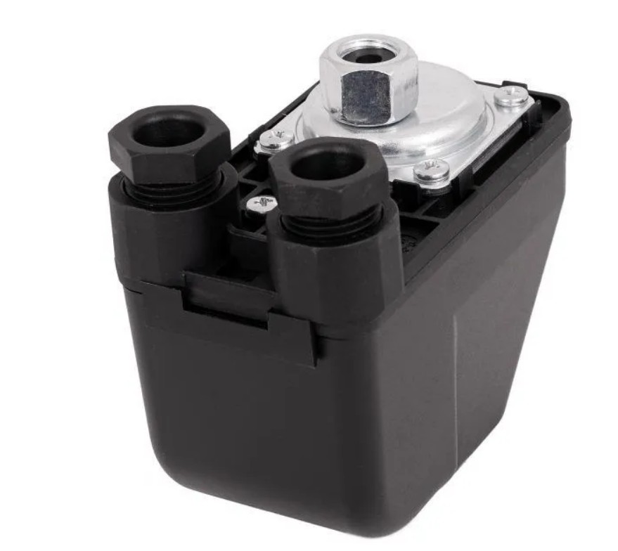

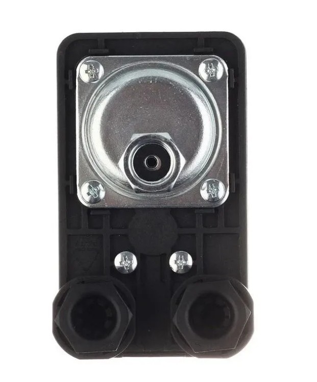

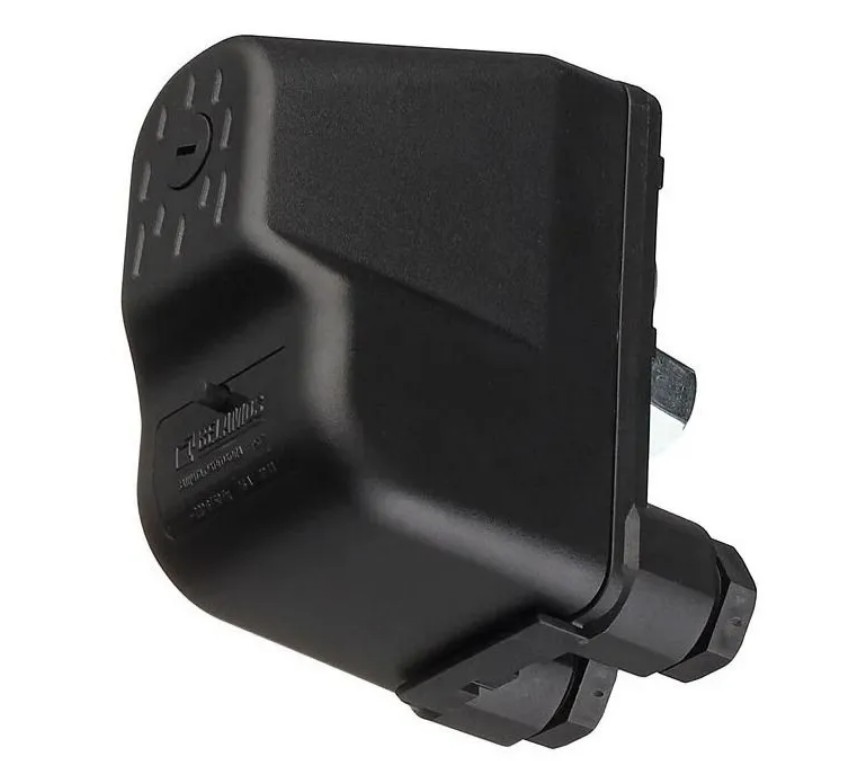

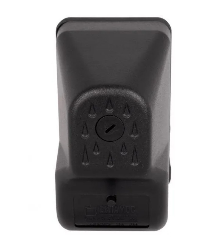

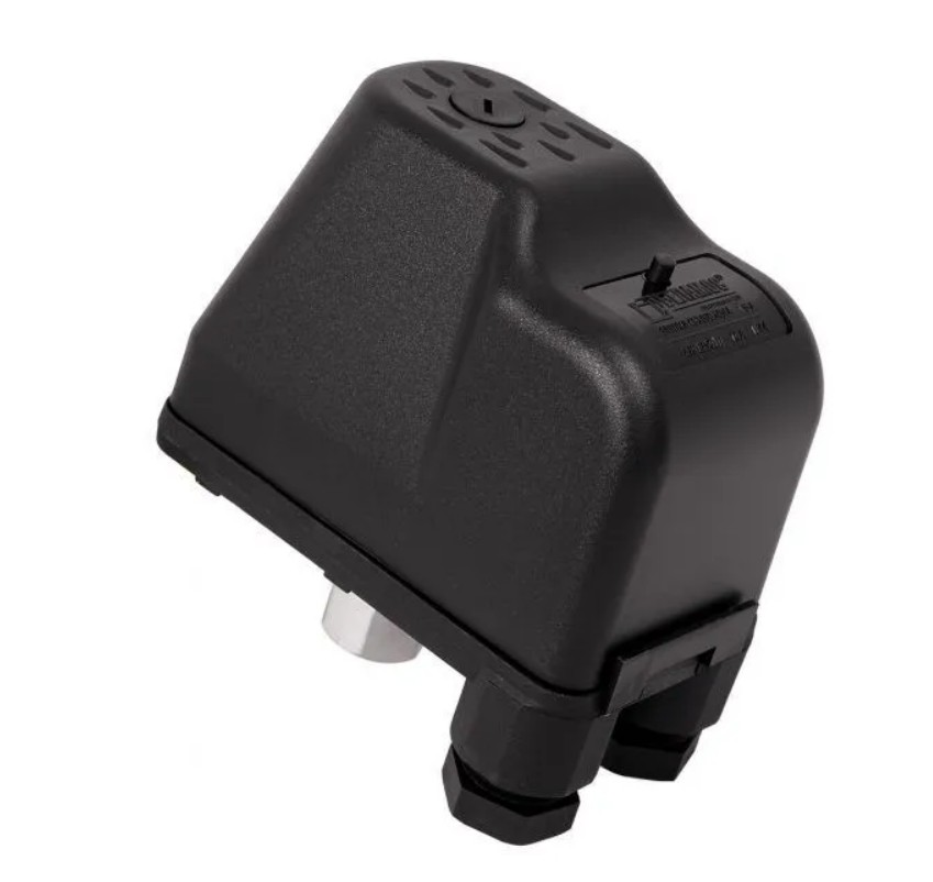

Реле давления PS-7 Belamos
Арт. BLM-PS-7
Датчик сухого хода предназначен для автоматического выключения поверхностных, скважинных насосов, автоматических станций водоснабжения при отсутствии воды в системах водозабора. Выключение насосов и станций обеспечивает их защиту от поломок в результате работы без воды (режим сухого хода). И служат для управления любыми электрическими насосами, работающими от однофазной сети 220 В.
Принцип работы

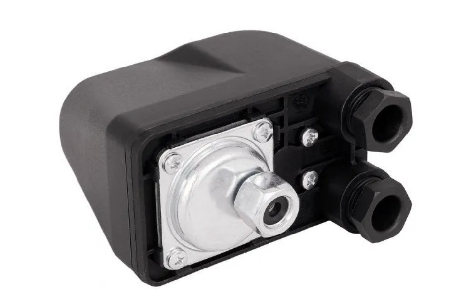

Реле сухого хода Belamos PS7 состоит из корпуса, внутри которого расположена нормально разомкнутая контактная группа, управляемая мембраной. Внутри корпуса расположена кнопка(выведена наружу) для принудительного запуска насоса и винт регулировки давления выключения (на большой пружине). При нормальной работе насоса вода под давлением воздействует на мембрану, которая обеспечивает замыкание контактной группы и подачу электроэнергии на электродвигатель. При падении давления воды до величины давления выключения (0,01 - 0,5 МПа) контактная группа размыкается и отключает насос.

  • Давление отключения: 0.05-0.5 bar
  • Ток: 16 A
  • Напряжение сети: 220 В/50 Гц
  • Макс. температура воды: 55° C
  • Класс защиты: IP 44
  • Присоединительный размер: G 1/4′ (трубная резьба)
