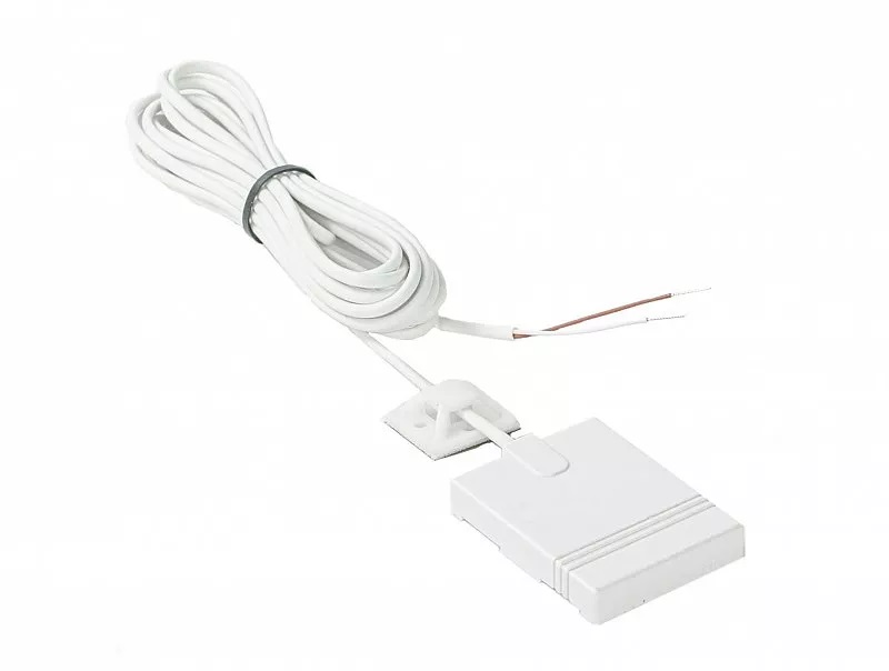

Пассивный датчик протечки воды WSP+ предназначен для обнаружения аварийной ситуации при попадании влаги на его контакты. Контакты датчика имеют специальное антикоррозийное покрытие. Датчики протечки воды WSP+ устанавливаются в возможных местах протечки. Благодаря небольшим размерам (высота датчика всего 8 мм), датчики протечки воды можно разместить в любых труднодоступных местах. Форма датчика квадратная. Датчик WSP+ оснащен дополнительным сопротивлением, позволяющим определить обрыв линии при подключении к блоку управления Premium. Контроль обрыва линии осуществляется ТОЛЬКО при установке не более чем одного датчика в линии. Для увеличения длины соединительного кабеля датчика протечки воды можно использовать следующие марки кабелей: FTP 2x2x0,35 и ШТЛП 4.
Используются только с блоками управления Premium, не более 1 датчика WSP+ на один канал.
Габаритные размеры - 35×47×8 мм
