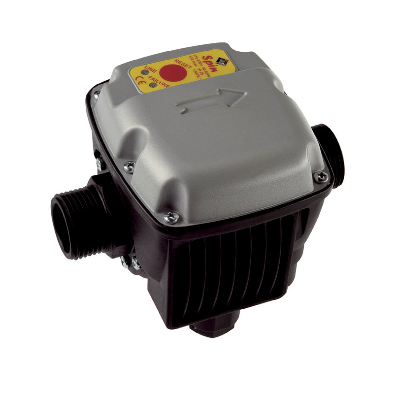

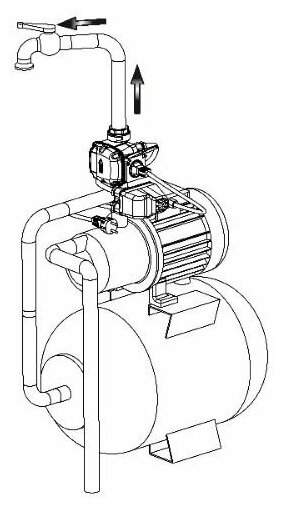

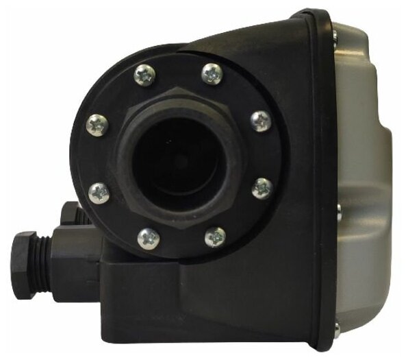

Электронное реле управления по потоку Italtecnica SPIN автоматизирует включение и выключение однофазных электронасосов мощностью до 2 л.с. (1,5 кВт). Используется в накопительных системах (баки, цистерны и т.д), идеально подходит для станций автоматического водоснабжения в сочетании с традиционно используемыми реле давления. SPIN защищает электронасос и аналогичное ему оборудование от сухого хода. Устройство включается и запускает насос, поддерживая его работу, если только в напорной магистрали есть вода. Когда показатель напора падает до нуля, включается таймер, который откладывает выключение насоса на некоторое установленное время. Насос так же включается, когда клапан внутри реле открывается из-за возникшего внезапно потока воды (например, под действием гравитации, когда точка водозабора находится на некоторой высоте).

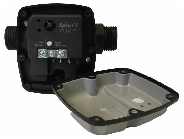

  • Отсрочка выключения насоса от 10 до 180 сек., настраиваемая внутри прибора, для обеспечения наполнения гидроаккумуляторов разной ёмкости.
  • Защита от «сухого хода».
  • Автоматическая перезагрузка после выключения насоса, стандартно 4 попытки с интервалом 60 минут.
  • Возможна как вертикальная, так и горизонтальная установка.
  • Минимальный показатель потока: 2,4 л/мин
  • Максимальная температура окружающей среды: +55°C

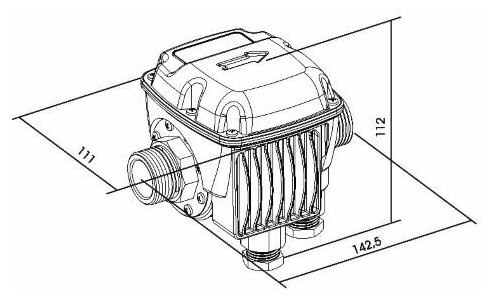

  • Длина: 142.5 мм
  • Высота: 112 мм
  • Ширина: 111 мм
  • Вес: 0,6 кг
  • Артикул SF-MMXX-64-000
  • Производитель Italtecnica
  • Максимальный ток, А 12
  • Класс защиты IP44
  • Максимальная электрическая мощность подключенного насоса, Вт 1500
  • Максимальная рабочая температура, °С +50
  • Максимальное давление, бар 10
