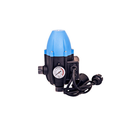

Предназначен для автоматического включения и выключения электронасоса в системах холодного водоснабжения.
Осуществляет защиту насоса от работы без воды.
Устанавливается в напорной магистрали внутри помещений.
КОНСТРУКТИВНЫЕ ОСОБЕННОСТИ:
  • Остановка насоса осуществляется при отсутствии потока (перемещения) воды через блок.
  • Пуск насоса осуществляется при понижении давления в системе до установленного уровня.
  • Диапазон регулировки давления пуска - 1.5-3.4 атм.
  • Выключение насоса при отсутствии воды в источнике (защита от сухого хода).
  • Автоматический перезапуск насоса после срабатывания защиты.
  • Укомплектован переходником и кабелями.

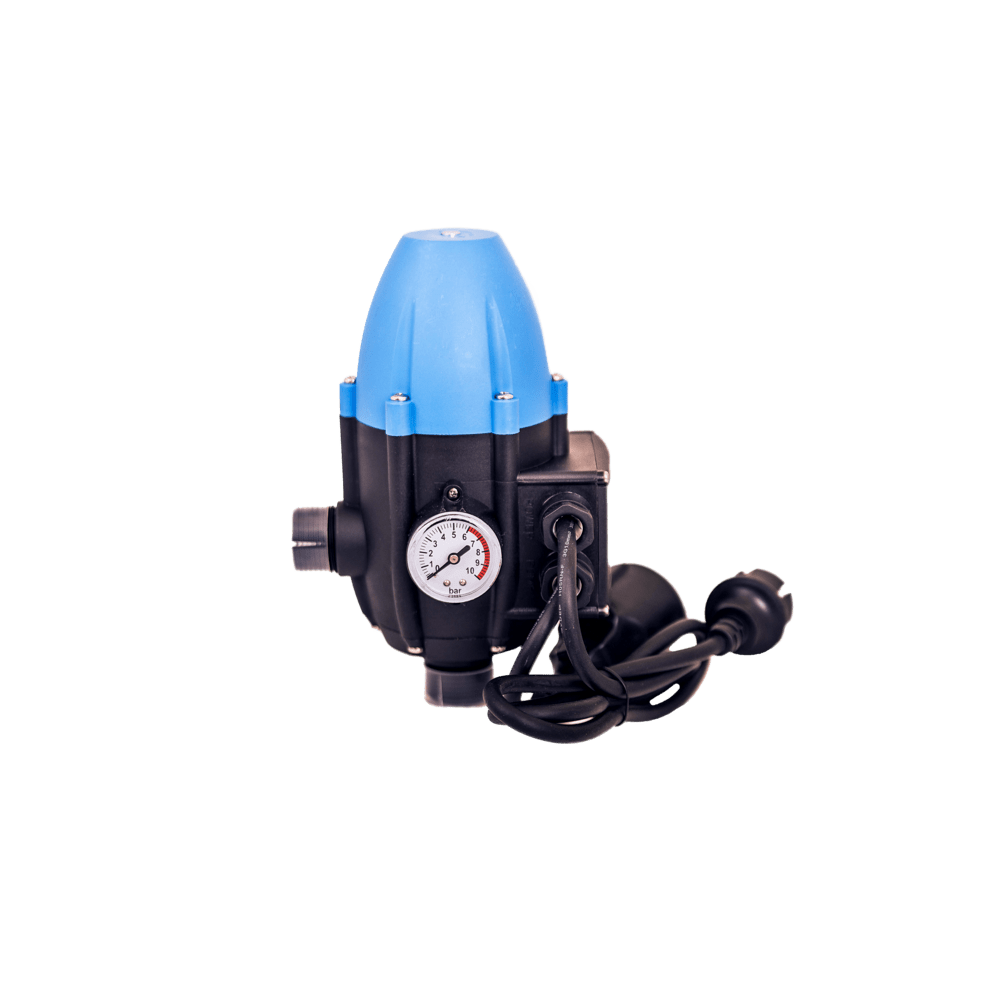

ТЕХНИЧЕСКИЕ ХАРАКТЕРИСТИКИ:
  • Напряжение - от 200 до 230В
  • Максимальный ток при прямом подключении - до 7А
  • Максимальное давление воды в корпусе - до 10 атм.
  • Температура воды - до +50°С
  • Класс защиты прибора - IP65
  • Артикул Aquario6313
  • Производитель Aquario
  • Диапазон регулировки давления, атм 1,5 - 3,4 атм
  • Максимальная рабочая температура, °С +50
  • Максимальное давление, бар 10
