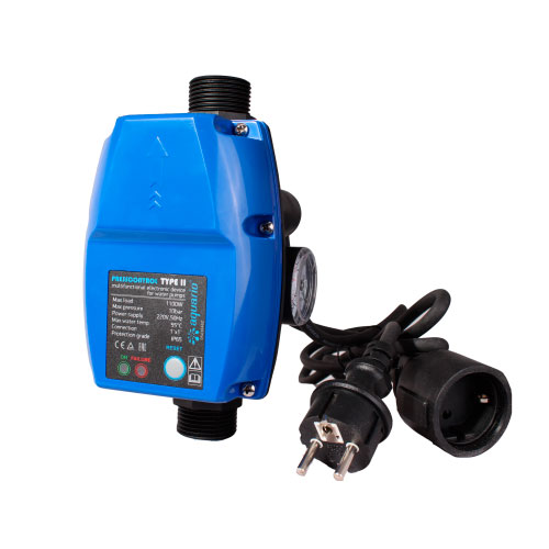

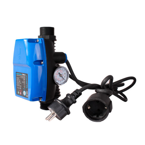

Прессконтроль Aquario тип II - блок автоматического управления станцией. Клапан в данной модели подпружинен, поэтому данный блок может устанавливаться как горизонтально, так и вертикально. Укомплектован электрическими проводами: вилка-розетка.
Применение
Предназначен для автоматического включения и выключения электронасоса в системах холодного водоснабжения. Осуществляет защиту насоса от работы без воды. Устанавливается в напорной магистрали внутри помещений.
  • Напряжение сети - от 200 до 2З0В
  • Максимальная электрическая мощность подключенного насоса - 1500Вт
  • Максимальный ток при прямом подключении - до 7 А
  • Максимальное давление воды в корпусе - до 10 атм
  • Температура воды - до +50°С
  • Класс защиты прибора - IP65
  • Диапазон регулировки давления - 1-3,5 атм
  • Предустановленные заводские значения давления пуска насоса (+/-10%) - 1,5 атм
  • Остановка насоса осуществляется при отсутствии потока (перемещения) воды через блок
  • Пуск насоса осуществляется при понижении давления в си­стеме до установленного уровня
  • Выключение насоса при отсутствии воды в источнике (защита от сухого хода)
  • Автоматический перезапуск насоса после срабатывания за­щиты
  • Укомплектован переходником и кабелями
  • Размер присоединительной резьбы - 1"
  • Артикул Aquario6302
  • Производитель Aquario
  • Максимальный ток, А 7
  • Диапазон регулировки давления, атм 1 - 3,5 атм
  • Класс защиты IP65
  • Максимальная электрическая мощность подключенного насоса, Вт 1500
  • Максимальная рабочая температура, °С +50
