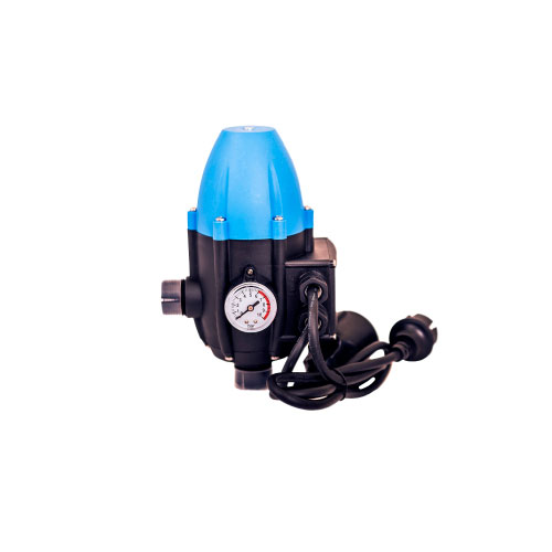

Прессконтроли (реле сухого хода) Aquario предназначены для автоматизации процесса управления работой водяных электронасосов, которые перекачивают чистой воду без твердых примесей. В случае вероятности попадания в перекачиваемую жидкость посторонних частиц настоятельно рекомендуется на входе в прессконтроль установить фильтр. При падении в системе уровня давления ниже установленной отметки (при открытии крана) реле включает насосное оборудование и отключает его, если в системе прекращается расход воды (при закрытии крана). Также прессконтроль Акварио не позволяет насосу работать «всухую», выключая его, если в источнике водозабора заканчивается вода.
В напорной магистрали реле монтируется между первой точкой водозабора и электронасосом. Точек водозабора между ним и насосом быть не должно. Устанавливать его следует строго вертикально, выходной патрубок должен размещаться сверху. При наличии мембранного бака в системе, он должен устанавливаться после прессконтроля в напорной магистрали по ходу движения жидкости от насоса. Необходимо обеспечить герметичность всех соединений. Протечки способны приводить к неправильной работе реле, которое в этом случае может самопроизвольно включать насосное оборудование или не отключать его при закрытии кранов.
Пользователь может самостоятельно изменять уровень давления включения, который был установлен производителем на заводе. Регулировать можно только минимальное давление, при котором насос включается. Максимальное давление зависит лишь от мощности электронасоса, реле сухого хода Акварио его не регулирует. Если владелец оборудования меняет настройки самостоятельно, он должен учитывать, что для правильной работы прессконтроля различие между настроенным им минимальным и максимальным давлением, достигаемым при закрытии кранов, должно составлять не менее 0,5 атм. Если это требование будет нарушено, электронасос при открытии крана автоматически включиться не сможет.
Если в источнике водоснабжения во время использования насоса закончится вода, прессконтроль Aquario его остановит. В этом случае индикатор аварийной остановки начнет мигать. У реле после срабатывания защиты включится режим аварийного перезапуска. Когда вода снова появится, устройство начнет работать в обычном режиме.
Реле сухого хода Aquario снабжены манометром, позволяющим следить за давлением жидкости в системе при ее регулировке и последующем использовании. Также с помощью манометра можно выявить протечки в системе. Входной патрубок оснащен обратным клапаном.
Удобство установки прессконтроля обеспечивается наличием в комплекте переходника и электрокабелей для подключения к электросети и насосу. У кабелей имеется заземляющий контакт.
