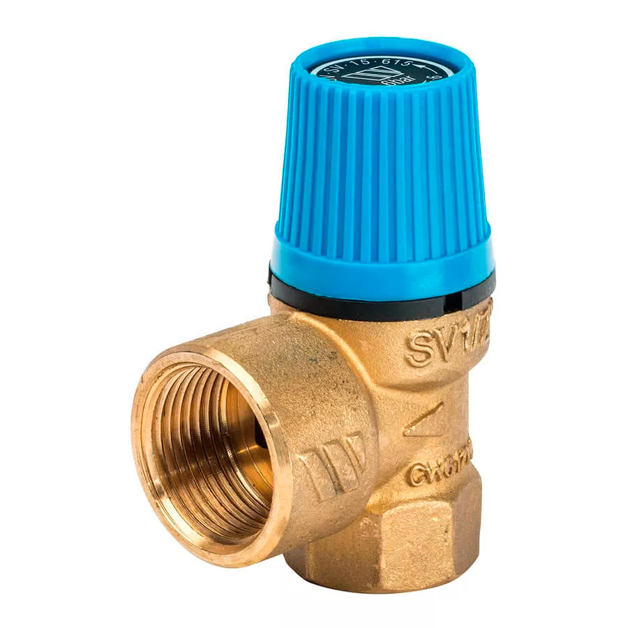

Предохранительный мембранный клапан с манометром WATTS SVW 6 G 3/4 предназначен для защиты водонагревателей (бойлеров) в системах водоснабжения от превышения максимально допустимого рабочего давления. Клапан устанавливается над котлом или в непосредственной близости перед бойлером на трубопроводе ХВС с учетом направления стрелки на корпусе.
  • Предохранительный сбросной мембранный клапан с фиксированным порогом срабатывания (сбросное отверстие на один размер больше присоединительного).
  • Внутренняя резьба в присоединительном и сбросном отверстиях.
  • Клапан защищен от изменения давления настройки запрессовкой крышки.
  • Корпус из прессованной латуни, никель-хромированная стальная пружина.
  • Пластмассовый колпачок для ручного сброса.
  • Рекомендуемое положение установки вертикальное, тем не менее допускается установка в горизонтальном положении: в этом случае сбросное отверстие должно быть направлено вниз или в сторону (горизонтально).
