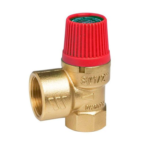

Предохранительный мембранный клапан WATTS SVH 25 G 1/2 предназначен для защиты закрытых систем отопления от превышения максимально допустимого рабочего давления. Клапан устанавливается над котлом или в непосредственной близости от него на подающем трубопроводе с учетом направления стрелки на корпусе.
  • Предохранительный сбросной мембранный клапан с фиксированным порогом срабатывания (сбросное отверстие на один размер больше присоединительного).
  • Внутренняя резьба в присоединительном и сбросном отверстиях.
  • Клапан защищен от изменения давления настройки запрессовкой крышки.
  • Корпус из прессованной латуни, никель-хромированная стальная пружина.
  • Пластмассовый колпачок для ручного сброса.
  • Рекомендуемое положение установки вертикальное, тем не менее допускается установка в горизонтальном положении: в этом случае сбросное отверстие должно быть направлено вниз или в сторону (горизонтально).
  • Рабочая температура: от -10 до +110°С
  • Рабочая среда: вода с максимальным содержанием гликоля до 50%
  • Вес: 0,171 кг
  • Артикул WATTS0215125
  • Производитель WATTS
  • Диапазон регулировки давления, атм 2,5 атм
