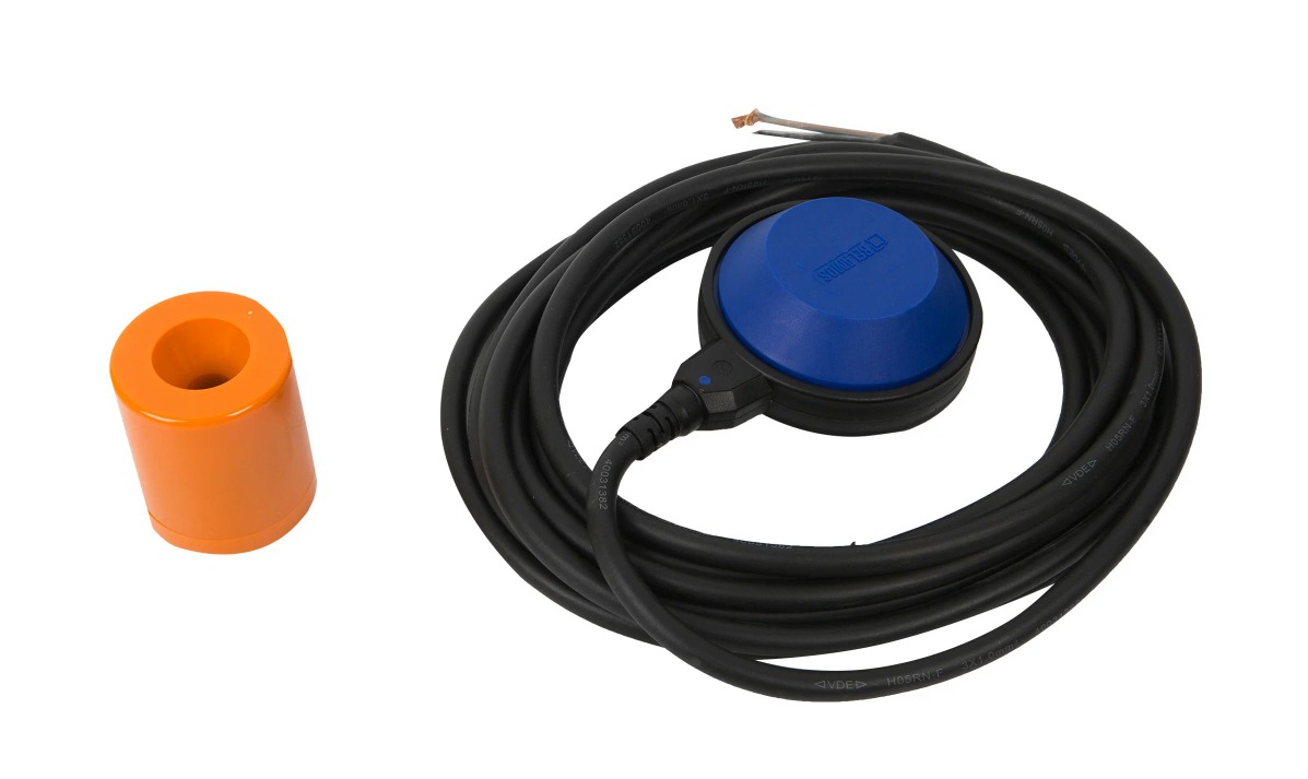

Поплавковый выключатель Belamos PW1
Арт. BLM000PW001

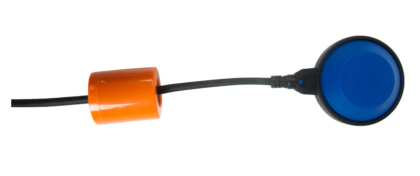

Поплавковый выключатель Belamos PW1 предназначен для автоматического включения / выключения электрического насоса, в зависимости от уровня воды. В зависимости от схемы подключения, поплавок-переключатель может срабатывать как на включение, так и на выключение насоса.
Устройство

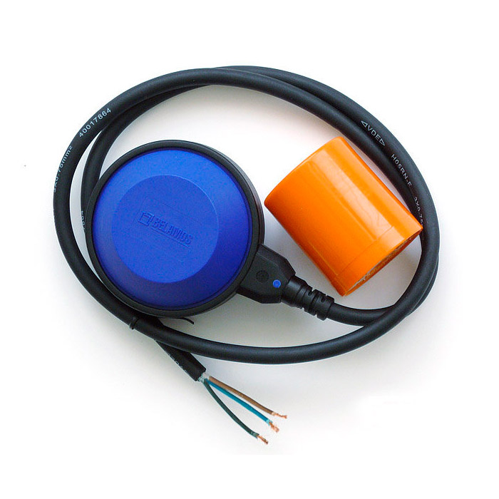

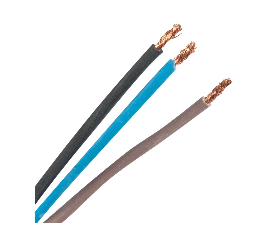

Поплавковый выключатель состоит из плавающей пластиковой коробки. Внутри этой коробки находится электрический переключатель и стальной шарик, который при изменении положения поплавка замыкает (или размыкает) контакты переключателя. От переключателя выходят кабель с тремя проводами (обычно это коричневый, синий и черный цвета): один общий и два от нормально закрытого и нормально открытого контактов переключателя.
Комплектность
  • Поплавок-выключатель с кабелем 1 шт.
  • Грузило 1 шт.
  • Руководство по эксплуатации 1 шт.
  • Напряжение питания: 220 В, 50 Гц
  • Максимальный ток для реактивной нагрузки (электродвигатели насосов): 4 А
  • Максимальный ток для активной нагрузки (лампы, тены, пускатели): 10 А
  • Максимальная температура: +55°C
  • Степень защиты: IP68
  • Сечение кабеля: 3×0,75 мм²
  • Артикул BLM000PW001
  • Длина кабеля, м 1
