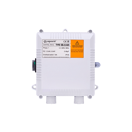

Пусковой блок необходим для работы однофазных погружных насосов/электродвигателей, не имеющих встроенного конденсатора. Без пускового блока эксплуатация таких насосов/электродвигателей технически невозможна.
Кроме обеспечения работы насоса/электродвигателя, пусковой блок дополнительно обеспечивает защиту цепи насоса от перегрузки по току, которая может возникать в ряде неблагоприятных случаев во время эксплуатации. Данный функционал обеспечивается установленным в пусковом блоке автоматическим выключателем.

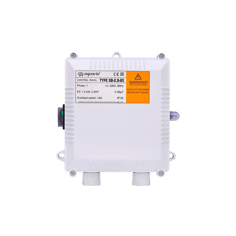

Мощность подключаемого электродвигателя (насоса), P2: 1.5кВт/2HP
Емкость конденсатора: 65мкФ
Номинал защитного автоматического выключателя: 14А
Класс защиты корпуса: IP55
