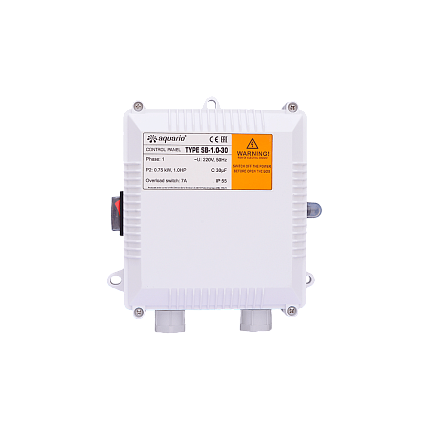

Пусковой блок необходим для работы однофазных погружных насосов/электродвигателей, не имеющих встроенного конденсатора. Без пускового блока эксплуатация таких насосов/электродвигателей технически невозможна.
Кроме обеспечения работы насоса/электродвигателя, пусковой блок дополнительно обеспечивает защиту цепи насоса от перегрузки по току, которая может возникать в ряде неблагоприятных случаев во время эксплуатации. Данный функционал обеспечивается установленным в пусковом блоке автоматическим выключателем.
ЭКСПЛУАТАЦИОННЫЕ ОГРАНИЧЕНИЯ:
Пусковой блок должен строго соответствовать подключаемому к нему электродвигателю по мощности
Установка и эксплуатация блока должна осуществляться в сухом проветриваемом помещении, в условиях, исключающих образование конденсата на металлических контактах внутри блока.
Температура окружающего воздуха: от 0 до +30°С.
ТЕХНИЧЕСКИЕ ХАРАКТЕРИСТИКИ:
Мощность подключаемого электродвигателя (насоса), P2: 0.75кВт/1HP
Емкость конденсатора: 30мкФ
Номинал защитного автоматического выключателя: 7А
Класс защиты корпуса: IP55
  • Артикул Aquario3010
  • Производитель Aquario
  • Максимальная мощность, кВт 0,7
  • Класс защиты IP55
  • Максимальная рабочая температура, °С +30
