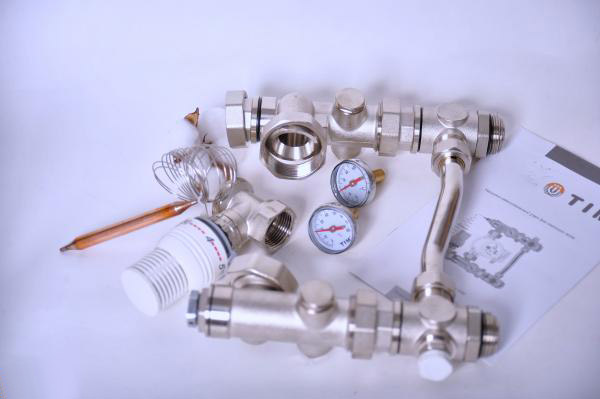

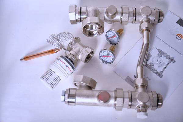

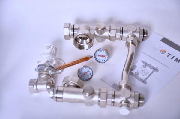

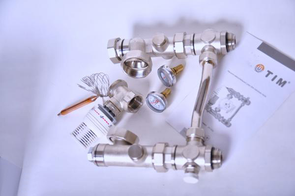

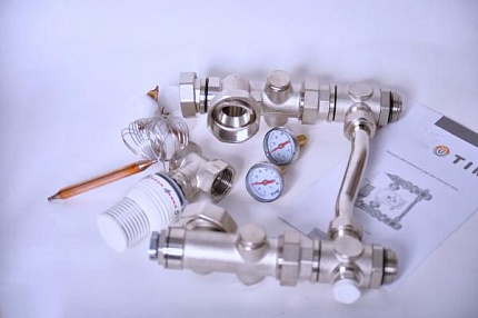

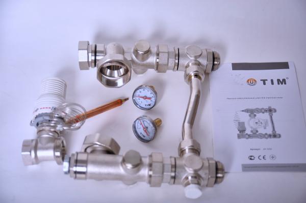

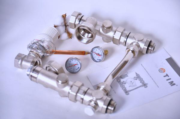

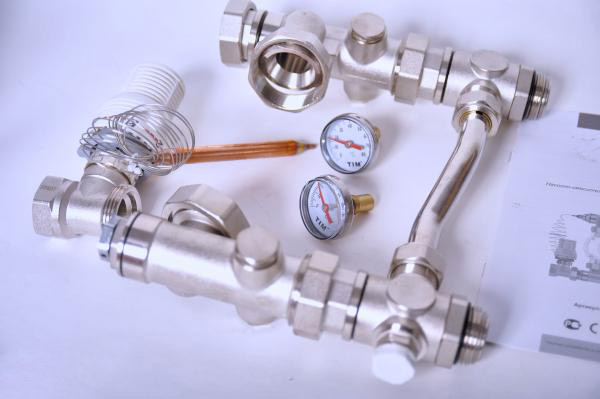

Насосно-смесительный узел TIM для коллектора систем отопления предназначен для создания в системе отопления контура с понижением до настроенного значения температуры теплоносителя.
Насосный смесительный узел TIM позволяет регулировать, а так же поддерживает заданный расход и температуру теплоносителя во вторичном контуре.
В комплект поставки смесительного узла входит:
  1. Термостатический регулировочный клапан с термоголовкой
  2. Погружной датчик температуры теплоносителя
  3. Термометры на подающей и обратной трубе
  4. Регулируемый байпас
Возможность регулировки межосевого расстояния подключения циркуляционного насоса ограничена: 130мм.
Совместим с любыми типами циркуляционных насосов с подключением 1 1/2" с межосевым расстоянием 130мм.
  • Пределы настройки температуры: 20-60 ºС
  • Максимальная рабочая температура: 90 ºС
  • Максимальное рабочее давление: 10.0 (бар)
  • Максимальная тепловая мощность: 20кВт
  • Материал: Латунь.
  • Артикул TIM- JH-1032
  • Производитель TIM
  • Максимальная мощность, кВт 20
  • Материал Латунь
  • Максимальная рабочая температура, °С +90
  • Максимальное давление, бар 10
